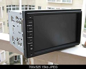

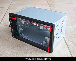

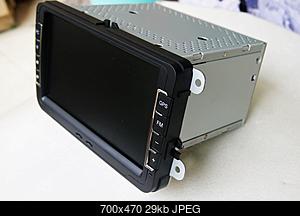

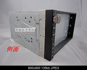

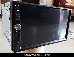

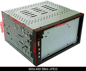

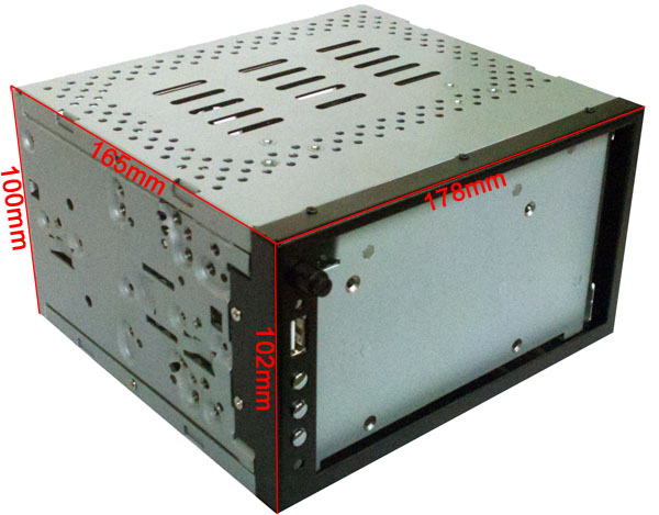

Чета я полазил у моих китайских "друзей" и ни у кого такого шасси в помине не встретил. Либо у нас какое производство их штампует...

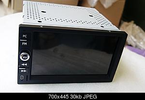

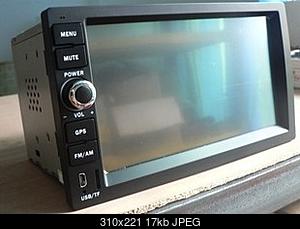

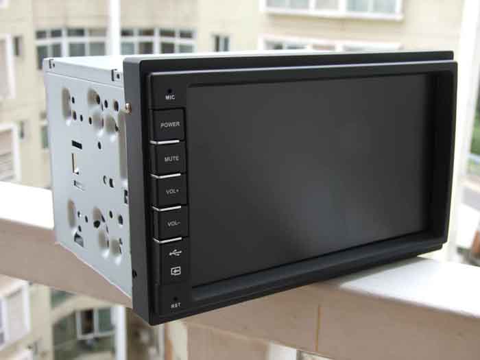

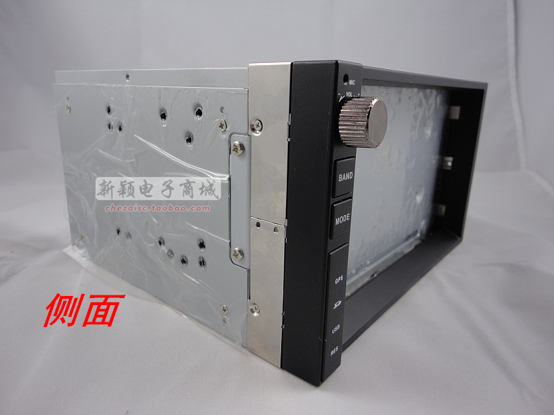

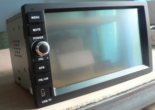

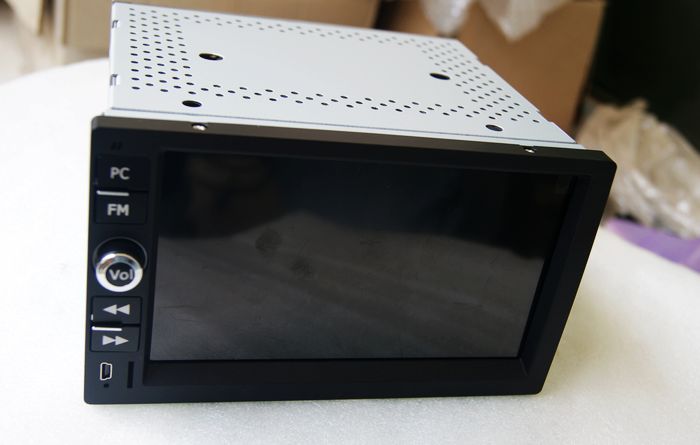

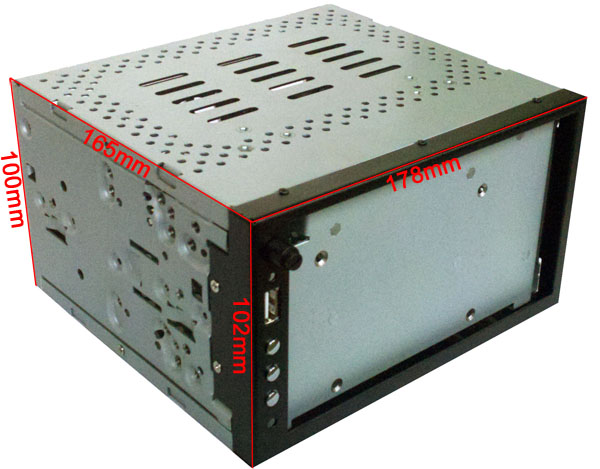

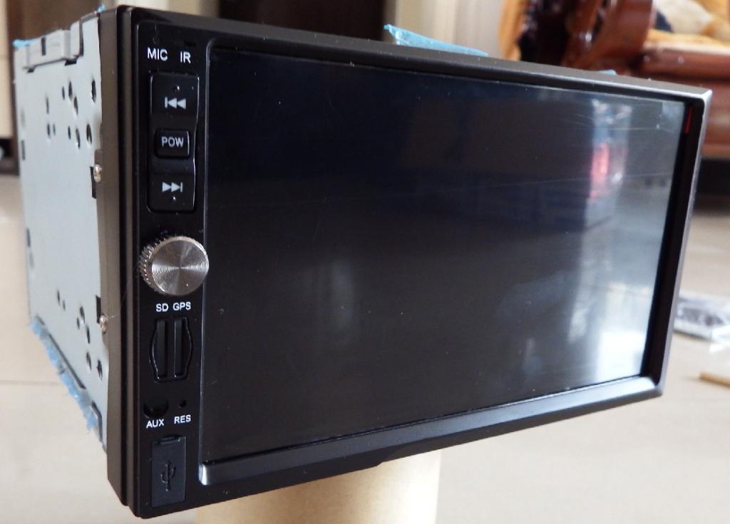

Вот в основном все доступные варианты, но практически все они оговорены под матрицы AT070TN90/TN92:

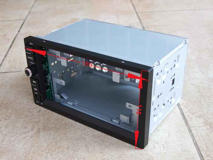

И только один корпус с мордой повыше:
Но и то, при высоте 110мм проем у него никак не под 1280*800, как максимум 1024*600 17:10
