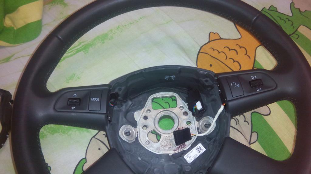

Был приобретён мультируль от Ауди Q7 2008г.
Как выяснилось внутри него стоит ещё 2 энкодера(((
Решил ставить 2 отдельную ардуину и в скетч прописать 2 энкодера и всего 4 кнопки.
На руле - в планшете
Mode - alt+tab
Mute - play+pause
На энкодере слева - ещё не решил.
На энкодере справа - Mute
Энкодер слева - трек вперёд назад
Энкодер справа - дублирует тот что на планшете vol- и vol+.

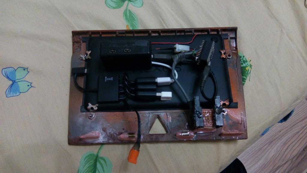

Пока идёт ардуина из Китая подключил и поставил планшет в машину ,совсем.
Вылезла проблема, шумы в звуковом тракте, при чем когда выключаю дисплей всё хорошо звук чистый, как включаю треск и шип, как раньше на сиди-ромах.
Кто сталкивался помогите?)

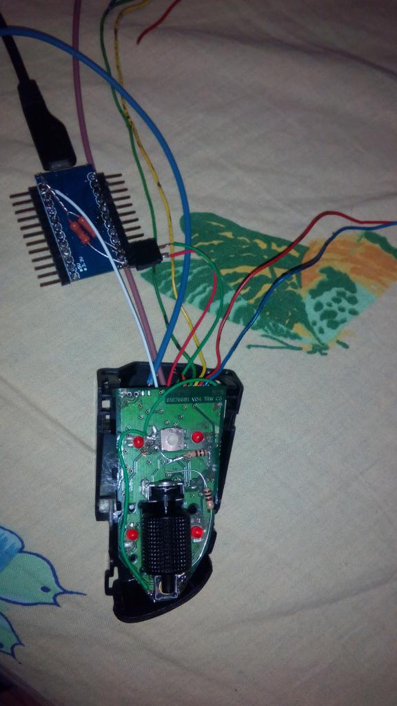

Ну вот дождался, пришла вторая ардуина для рулевого управления. так же пришел КАН-шилд который мне теперь без надобности(((
Что сделано:
1) прокинута 5ти жильная шина от подрулевого кольца к планшету, там как раз 5 жил, 4 для USB и 5-я для подсветки всего что стоит на руле.
2) приклеены все детали (хаб, провода, 1 ардуина и т.д.) на заднюю крышку планшета, что-бы вытаскивая планшет всё висело на нем одним скопом.
Занялся 2й ардуиной, пока сделано вот что из рулевого Ауди джойстика справа, он же громкостная часть.
с лева будет примерно тоже самое, только там нужно придумать как переключать треки энкодером)
