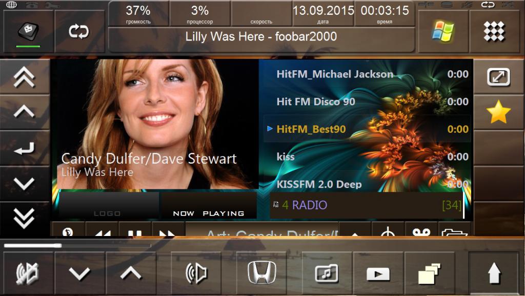

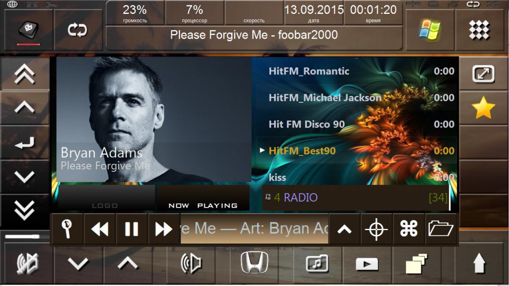

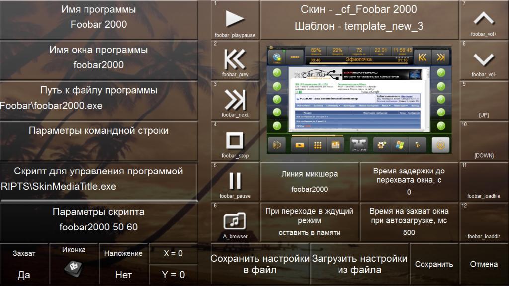

Попробовал сборку встроить (эту =>), с ней таких приколов нету. Сборка мега красивая, спору нет, но надо разбиратся в ней. Нету случайно к ней инстукции какой то (FAQ)?
Разрешения экрана: 1280*720
1) Не получилось встроить без наплывала (скриншоты прикрепляю).
Именно этот шаблон понравился. Подскажите как подлечить?

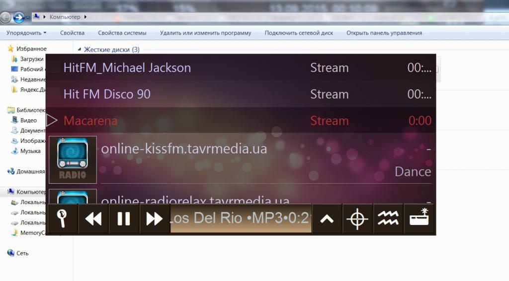

2) Если свернуть iCarDS, что бы что то сделать в винде, через 5-10 сек всплывает окно foobar2000 поверх всех окон (4-й скрин)
3) Как то можно задать нужный экран загрузки foobar2000 при старте (к примеру, что бы при запуске открывался экран как на 1,2 скрине, вместо списка (4-й скрин))
4) Как убрать сортировку по годам/альбомам, а просто выводить списком: артист - имя трэка. Так же хотелось бы местами поменять название трэка и исполнителя в списке
5) Ну и из разряда "хотелки"... сильно ли геморно вместо бегущей строки внизу с названиям проигрываемого трэка, поставть полосу регулировки громкости foobar2000? Я понимаю, что полоса регулировки громкости есть, если открыть доп панель, но не совсем удобно (
Спасибо
Нет
Сборка основана на "макете" от Макарыча , добавлялось менялось что-то ,
тут немного по кнопкам :
http://pccar.ru/showpost.php?p=328879&postcount=86
0)Почему не http://pccar.ru/showpost.php?p=337068&postcount=190
1)Настройки > main window> сними галку minimum size
2) Не наблюдаю такого, возможно причина в 1.
3) Немного разобраться в PSS : http://foobar2000.ru/wiki/foobar2000...reation_on_pss
http://foobar2000.ru/forum/viewtopic.php?t=1519
4) Ctrl+T + ПКМ(по Header Toolbar) >Groups
5) см. 3) или (попробуй) просто поменяй скрипты местами , ПКМ> configure

0) да, обновил спасибо
1) помогло!
2) вот хз, но всё равно такая же хрень и хз как боротся... не реально что то делать, пока не закроешь фубар... лезет по верх всех окон и всё (
3) спасибо за навдку.
4) не пойму где именно данную комбинацию нажать (((
5) супер, получилось
Перед Ctrl+T нужно выделить любой трек в основном плейлисте . Появится заголовок (всё там )
Если речь про дополнительный плейлист , то там скудные настройки сортировки ...
Икар его снова пытается захватить (пробовал для встраивания выбрать 4-ю версию готовых настроек ? )
Krysanov
просто выбора панелей в настройках
Вызови сплиттер (ПКМ по нижнему правому углу)
Увидишь списки панелей . Поробуй поставь галку Hide panel on startup на
панели playlist и сними с Radio .
Стабильность при этом не гарантирую
Пробовал с 4-м... та же история. На всех встроеных шаблонах проверял. везде одинаково (( надо как то победить а то совсем беда.
С остальным разобрался, все хорошо.
Так же вопрос: за эти пару дней понял что не хватает либо полосы прокрутки в списке трэков либо порядкового номера. Сложно это реализовать/настроить? Плохо конечно, что нельзя изменить сортировку трэков в "наряженом" окне (где лото артиста подгружается и т.д.). Вот если бы там выключить групы, оставить просто № п/п, артист, трэк, время было бы просто красота)

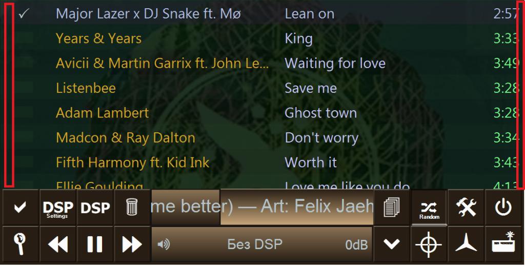

прогресс бар поверх трека есть (в доп плейлисте, в основном нет) в Properties (ПКМ по доп. панели) , нужно включить :
подведи курсор к верхнему краю окна - появится панелька , там и сортировка кстати есть в правом углу ...
Икаровская кнопка "Win" должна сворачивать и отключать фокус, но если глючит , попробуй
снять галку (второй экран) "всегда перемещать фокус на встроенную прогу" в Расш. настройках(4-й основной экран) Икара .
Должно помочь .

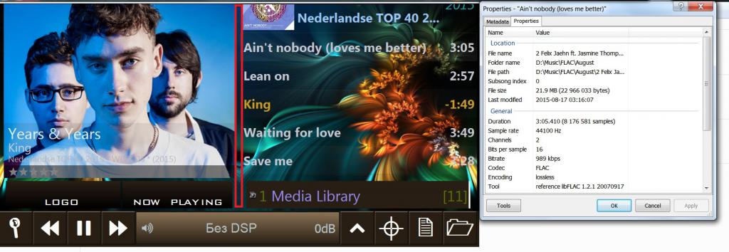

Толи я не понял о чем речь, толи не так написал... ниже приложу скрины куда попал и что хочу. Не получилось попасть куда Вы описывали. Если нажать Properties, то попадает просто в инфу по трэку.
На скринах отметил красным, где хотелось бы либо порядковый номер трэка в плейлисте либо полосу прокрутки (лучше наверное всё же номер п/п). Так же и в "наряженом" плейлисте. Тут же вопрос, можно ли изменить пропорцию в "наряженом" плейлисте логотип/список трэков вместо 50/50 хотя бы 30/70 (иными словами: сделать уже поле для загрузки логотипа и шире плейлист)?
Должно помочь .
по кнопке Win было чуть по другому: фубар поверх не всплывал, но активное окно все равно через 7-10 секунд уходило на "второй план"
"всегда перемещать фокус на встроенную прогу" - помогло вроде! Спасибо
