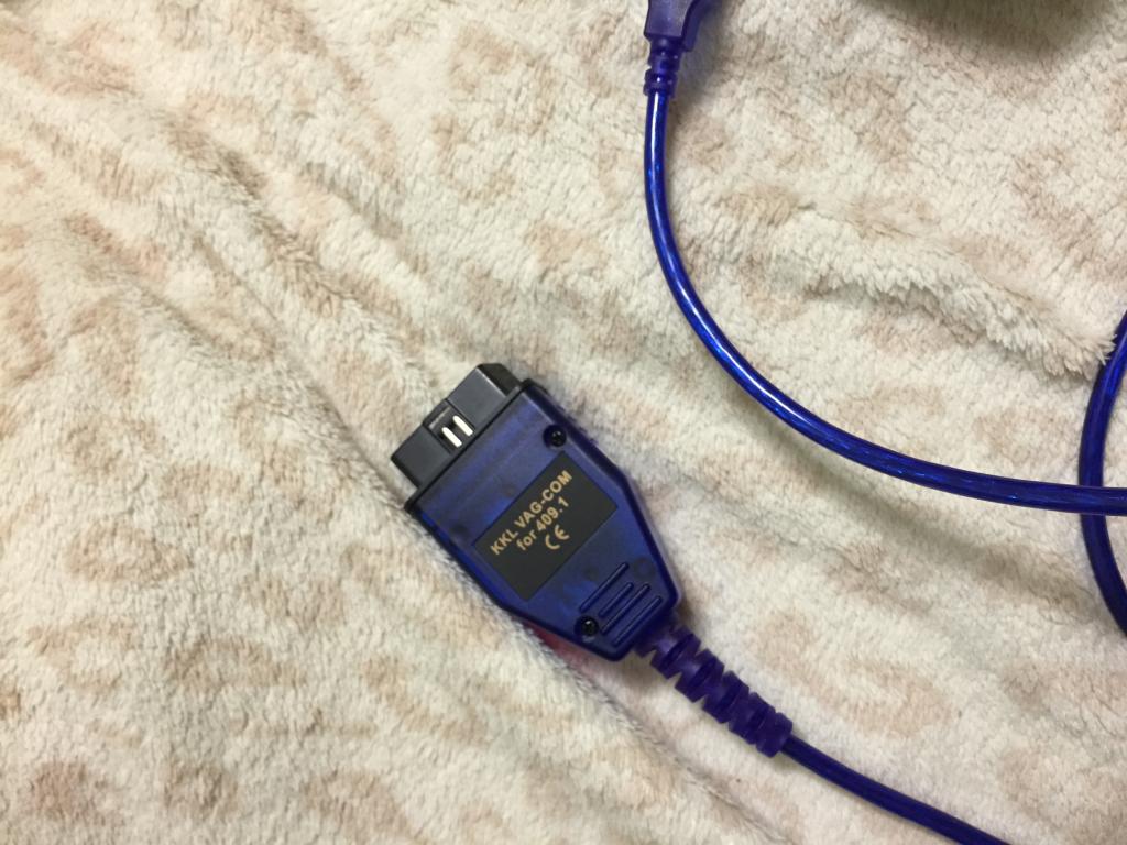

Твой адаптер не пойдет. Нужны те, о которых я говорил выше. В твоем случае достаточно VAG K+CAN Commander 1.4.
Добрый день, мне кажется мой сканер из той серии где не верный чип. как это исправить? на диске дрова ch341, у меня графики с потерями
Купить адаптер на чипе FTDI. Таким адаптером как у тебя тоёты еще можно диагностировать с их медленным протоколом.
Спасибо. А вы писали что можно как то исправить эту проблему подъемом rto или еще чем то?
Файл TECU3\ECU\NISSAN\0-EFI-00\00.xml :
<?DoCDB BREND="NISSAN" TYPE="EFI" REV="00" XML="00" DB="CFGDB" FileVersion="3.0.0.2" ProductVersion="3.7.0.8"?>
<CFGDB>
<DEV SPD="10400" RTON="80" RTOE="20" TRCN="3" P4="5" TINIL="25" TINIH="25" TYPE="89" EADR="10" TADR="FC" RADR="10"/>
<PARDB>
Вот этот параметр. Можешь попробовать увеличивать постепенно до 100. Дальше смысла нет.
