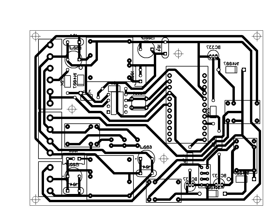

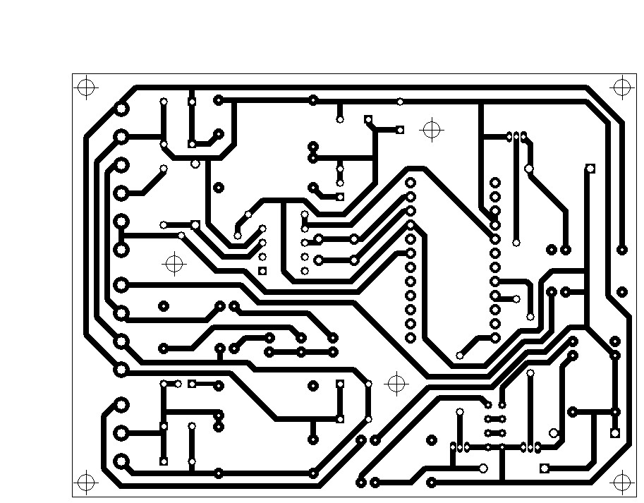

Очередная версия блока питания для планшета. Основана на 2-х модулях KIS, просыпание планшета по датчику холла, так же на плате идет коммутация 2-х камер (простенькая - 1 реле и контактные разъемы) скетч используется тот же что использовал раньше.
Размеры платы 3*4 дюйма.
Все файлы как всегда тут или ниже

Здравствуйте, а можно заменить LBA110 например на PC817?

Можно.
