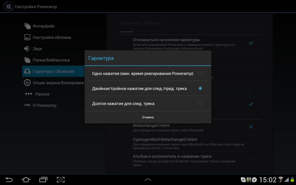

Сообщение от nikopol70 Посмотреть сообщение
так его и пользую - но не работает ни двойное ни тройное нажатие.....
Для работы функции в настройках Poweramp необходимо включить двойное и тройное нажатие.
Старый 23.06.2015, 16:44   #480
nikopol70
Регистрация: 01.08.2014
Сообщений: 274
nikopol70 is on a distinguished road
ну так и стоит у меня, треки переключает, а вот папки не хотит......
