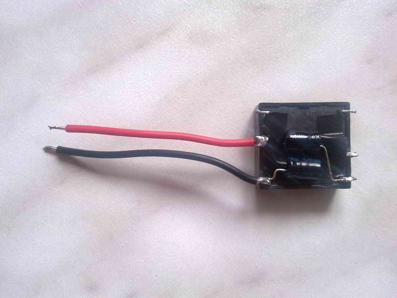

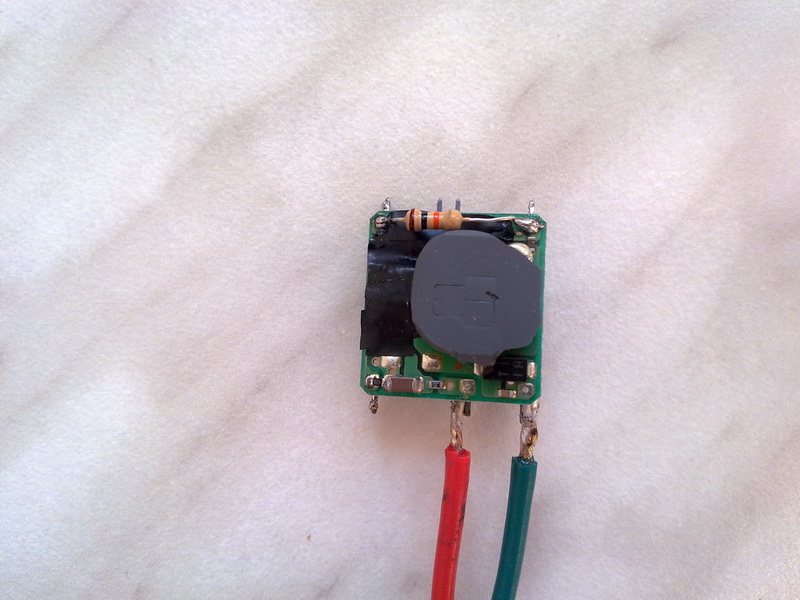

Можно сделать из обычных компонентов, а не SMD. Маленький резюк выпаиваешь, а впаиваешь обычный на 0,125-0,25Вт. Повышающий резюк тоже 0,125-0,25Вт (фото1). Кондеры обычные можно и рядом с KIS припаять (фото2). Тестер в руки и вообще нет проблем.
ID:	40224   Нажмите на изображение для увеличения
