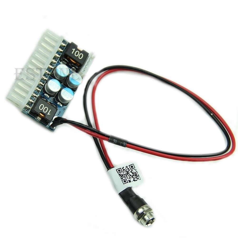

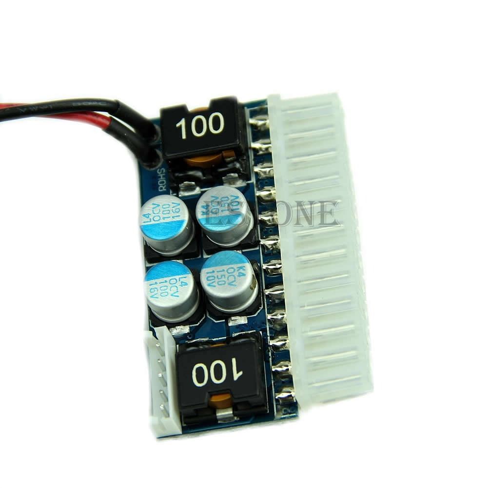

Всем привет! подскажите по блоку питания безмозглый аналог м3-атх с проходным питанием 12 вольт можно ли его использовать в автомобиле?

Можно, только не удобно без каких либо задержек работать будет.
Нужно будет включать кнопкой, а если от ключа АСС, то придется мастерить пуск через реле, а с выключением совсем жопа...нужно сидеть и ждать пока комп выключится....проще купить с мозгами.

http://compcar.ru/forum/showthread.php?t=4502 вот этот. Тут другое дело один знакомый сказал что у него проходные 12 вольт так если завести машину то уже будет 14.2 не многовато ли это для материнки?

Для материнки многовато, но мне не верится, что у него нет стабилизации на выходе....первый и третий вариан возможно будет 14.2, а по второму....нужно мерить.

Вот это он?
http://www.aliexpress.com/item/160W-...634925014.html
Судя по описанию у него входное напряжение
Input voltage:+12V/DC(11.4V-12.6V)
Ему нужен стабилизированный источник 12 вольт как я понял, а в машине как скачет оно?...
Скорей всего "знакомый" ваш прав.
serega061 вне форума   Ответить с цитированием

Да похоже что это он и есть! А что можно придумать? В авто напряжение при запущенном моторе 14.2-14.7 вольт

Причем указано напряжение (входное) при котором запускается HDD (если ему нужно 12В т.е. 3,5' ниже не запускается, выше будет работать но очень короткое время, все по разному, и скорее всего после этого труп) т.е входное и есть выход по +12В - "Input voltage:+12V/DC(11.4V-12.6V)" и этот предел кстати забит в требования по питанию компа в целом https://ru.wikipedia.org/wiki/%D0%9A...BD%D0%B8%D1%8F
так что забудь про этот дешевый вариант
или делай тот же блок питания на 12В с мощностью на выходе не меньше 160 Ватт на той же TL494
кто то кстати уже делал, вот где он это писал увы не помню
