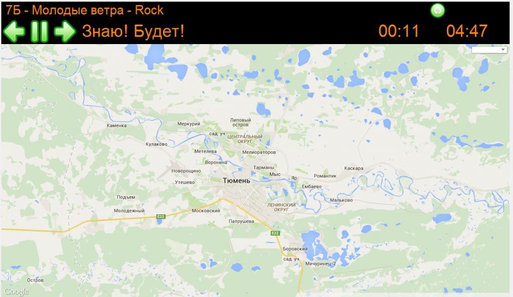

Пишу программу, mp3 плеер и карта уже работают, как придет радио буду его прикручивать
Вот примерно такой интерфейс
http://pccar.ru/attachment.php?attac...1&d=1429517437
