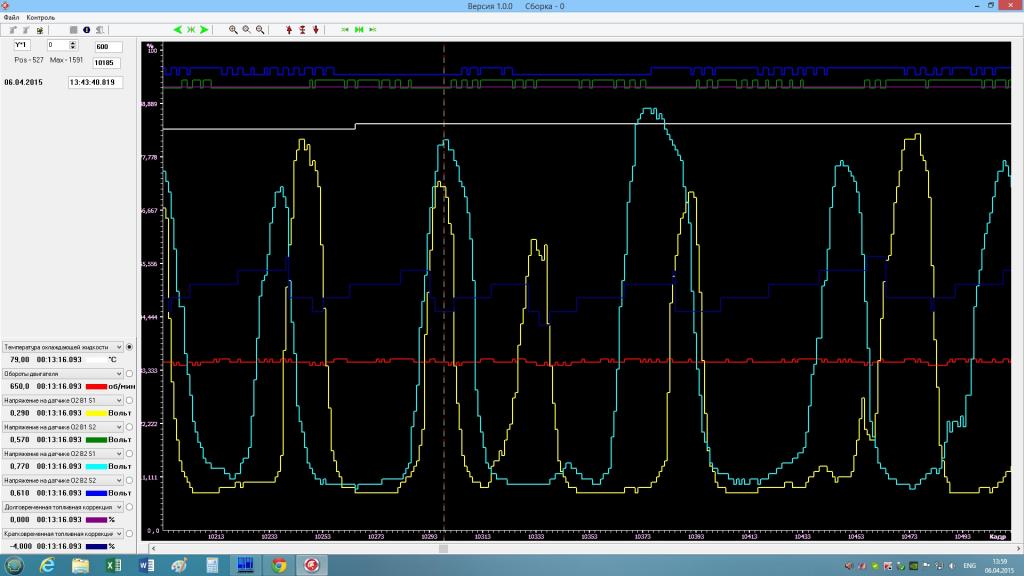

Коррекции , обороты ,MAF надо было в графики добавить. Кратковременная топливная коррекция -25% на хх, смесь богатая. Надо бы давление в топливной замерить.

В графики не добавлял что б быстрее обновлялись, но все это есть в csv

Сообщение от lusautox Посмотреть сообщение
Спешка нужна при ловле блох, а тут еще и слон не пойман Не вижу криминала с ЛЗ.

Почему может так расти температура воздуха на впуске, ведь изначально он правильно показывает?
Возможно и время импульса и топливная коррекция может стать такой из-за нереальной температуры?
Может есть какие то предположения как поймать слона?)
Почему может так расти температура воздуха на впуске, ведь изначально он правильно показывает? Возможно и время импульса и топливная коррекция может стать такой из-за нереальной температуры?
С чего вы решили что она не реальна?
Так я не Кашпировский, чтоб предполагать не имея данных. Предполагать и выкладывать графики это ваша работа, мы можем на их основе только соглашаться или нет с вашими предположениями.

Нормально это 58* если движок долго на ХХ гонять. Замерь для контроля в движении, будет практически равна температуре за бортом.
0035 [№0158] Датчик MAF B1 0,380 Вольт
Многовато МАФ показывает при вкл зажигании, от того и отрицательные коррекции -20% на ХХ.
