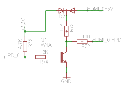

Сообщение от alexnik Посмотреть сообщение
После старта андроида планшет не видит подключенный кабель HDMI, резистор впаял между 18 и 19 ногами.... Но результата нет((((( только кабель передергивать... подскажите как исправить.
надо значит корректное формирование сигнала HPD реализовывать. На моей прошивке делал, только не для "народного контроллера". В принципе можно HPD вывести на какой-то свободный вывод, а схему под него сами паяйте.
я "грешу" сейчас на андроид.... т.к. другой планшет картинку выдает автоматом после загрузки и сразу видит HDMI, скорее всего программно где-то в андроиде надо исправлять....только где?
alexnik вне форума
вообще-то есть стандарт, как должен вести себя приемник HDMI сигнала и что он должен с линией HPD делать. Далее это уже зависит от передатчика, как у него в логике запрограммировано, считать что к выходу HDMI что-то подключено или нет если приемник ведет себя неправильно.
