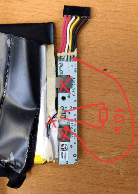

РЕбят назрел еще вопросик
Вынул батарею оставил контроллер, подал на него 4.2 вольта. Думал планшет должен был включится хотя бы, но он никак не реагирует вообще.
Включил обратно батарею - планшет заработал
Убрал контроллер вообще, планшет так же не выключается вообще
Куда копать ?

Не правильно подключился к контроллеру. На нем нужно 2 земли замкнуть.
Выкинь его и подключи +4,2В напрямую к разъему (куда контроллер в плату входит. 2 черных, 2 красных)

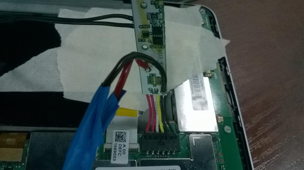

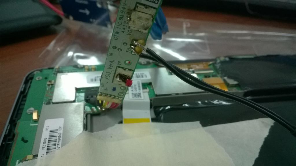

Оставил контроллер, вернул обратно датчик температуры ..
и все заработало
Если просто подать 4.2 вольта на черные и красные провода девайс почему то не включался.
Видимо датчик температуры нужен где то ...
на фото выложил в каком виде он у меня работает, и думает что батарея заряжена полностью
п.с. резюка под рукой нет, использовал датчик температуры от компа=) уж что было пока что
п.с.с. осталось датчик холла сделать =)
камера кстати запустилась на ура с EasyCap Viewer - единственное что сделал на всякий случай прошил ядро даниеля

Выкинь вообще контроллер и подключи +4,2В напрямую к проводам. Работает у в сех (в т.ч. у меня) 100%
Датчик температуры нужен только контроллеру (он с помощью его в том числе и рулит батареей). Плате нужно только питание
Контроллеру контролировать нечего... без батареи
Ядро Даниеля для USB-аудио карты. Сабры, например. Если используешь выход от наушников не ставь
