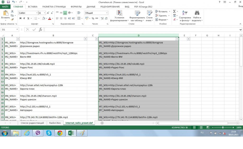

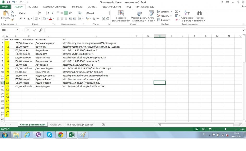

Повторю :
1. Открываете Chameleon1.xls (выкладываю подкорректированный файл, чтобы не сбивать с толку).
2. На странице Список радиостанций (см скриншот) корректируете, то что Вам надо (частоты проставляются для файла в папке RadioCity- находится Документы/iCarDS /, который используется для FM радио).
3. На странице internet_radio_preset.def формируется список, нужно скопировать столбец D (см скриншот) и вставить в одноименный файл (находится: Документы/IcarDS/skins/Chameleon), там же находятся файлы с таким же названием, но другими расширениями (файлы по содержанию одинаковы). Поэтому делаем замену во всех (для чего нужен каждый не знаю), причем не забыть, что в файлах def и ini в конце стоит [END], поэтому лучше делать замену, а не просто создавать новые файлы
ID:	39106   Нажмите на изображение для увеличения
