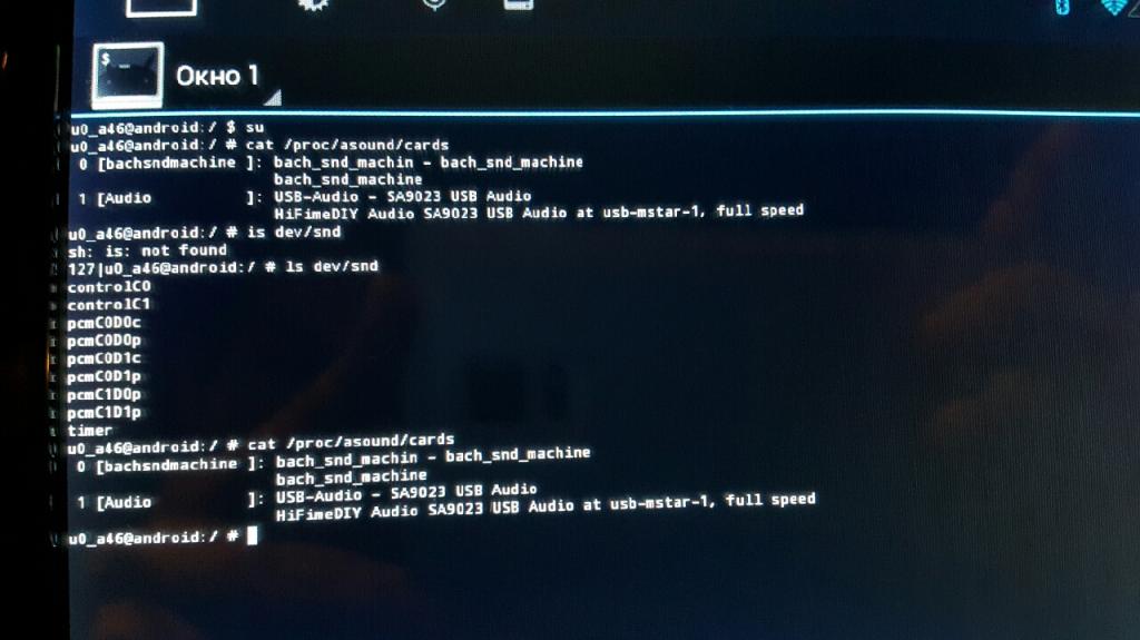

Что удалось получить на данный момент. При подключении HiFimeDIY Sabre U2 Asynchronous USB DAC и запуске через USB Audio Player PRO музыка играет исправно. Это вселило кое какую надежду. Покурив тему подключения usb dac к гу на rk3066 начал пробовать проделать тоже самое для своей ГУ.
При запуске команды cat /proc/asound/cards карточка появляется в списке.
по /dev/snd/ вроде тоже есть новое устройство. Но вот в папке /system/lib/hw/ есть несколько файлов:

Уже и так его и так... пока чего удалось добиться, так это того, что бы карта определялась системой и появлялась в ALSA. Но вот дальше ни по одним инструкциям ничего не получаеться .
И что делать с этими сорцами? ) Я так понял, что драйвера у меня уже есть, раз карта определяется системой. А по поводу радио\сд\БТ - Я ими не пользуюсь. Как вариант, можно будет взять с RCA. У меня все равно проц стоять будет.

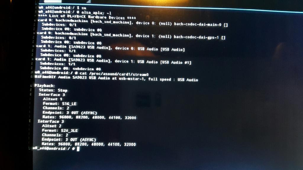

Может подскажешь куда копать? Я сейчас мучаю файл конфигурации /system/etc/asound.conf но не могу подобрать параметры.
Еще смущает, что программа USB Audio Tester ничего не выдает, пробовал все частоты и битности. Может можно как-то еще проверить вывод звука?
Пробовал:
alsa_aplay -Dhw:2,0 -f cd -r 44100 -c 2 /dev/urandom
alsa_aplay -Dhw:2,0 -f S24_3LE -r 44100 -c 2 /dev/urandom
ничего не происходит, только ошибку какую-то выдает.
