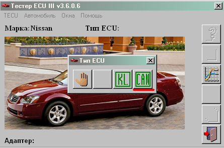

у вас нашло только SRS
вы запускали поиск по к-линии, попробуйте еще по кан

пробовал по всем трём , только по линиям к,л что то подцепляет

В настройках адаптера выбрать линии CAN(6,14)
