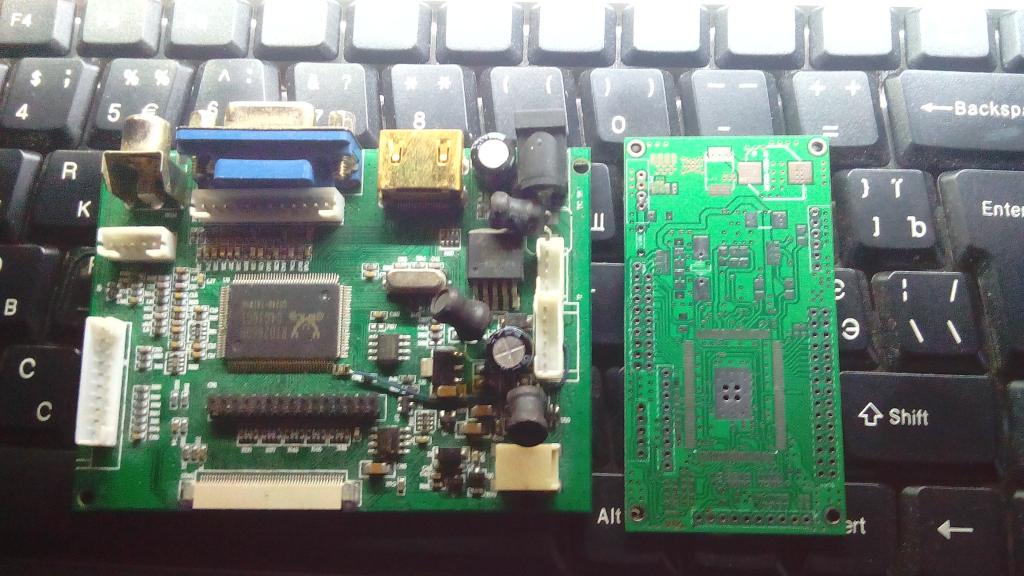

Симптомами не поделитесь? А то я лечил косяки по питанию заменой LM2576-ADJ на LM2576-3.3 и кондера 220мк на 470. Тьфу*3р - помогало. Может мы о разном говорим...
Ох... А под HDMI хвосты тоже сами собирать будете? Под VGA то есть, а вот под HDMI я что то готовых не встречал.
Симптомы озвучивались здесь, плавание напряжения 3.3 и 1.8 после некоторого времени работы
Сообщение от -=zds=- Посмотреть сообщение
А можно подробней про ваш контроллер, что доработали, чем лучше народного, сколько обошелся, будете ли продавать?
В данной версии нужно было добиться минимализма, убрали все лишнее, полностью изменили питание, для всех, озвученных уже наработок выведены контакты на разъем (звук, отладка,подключение внешнего МК, управление подсветкой) хвосты будем паять в данном случае. Будет и версия немного побольше размером, с нормальным драйвером подсветки до 3А ,HDMI разъёмом и TTL на 40 и 50 пин

Сообщение от bfom Посмотреть сообщение
Я так понял это платка под venator?

Тоже работаю над собственной платой. Из того что планируется:
- 2 HDMI
- 2 VGA/RGBs
- 4 AV
- ЦАП на плате
- коммутация звука со всех источников на выход
- встроенный программатор
- поддержка основных типов матриц без переходных плат.
- возможность установки на плату дополнительных модулей, добавляющих функциональность (например GVIF выход, или HDMI выход).
Получается, что выбор плат будет богатый. От универсального и навороченного контроллера от ancc до минимально урезанного( в различных вариациях) но с присутствием основных разъемов от bfom. Вот такое блин импортозамещение в пределах нашего форума происходит. Браво.
Да
Сообщение от wladkom1953 Посмотреть сообщение
Над озвученным мною контроллером мы работали втроем, я, basurman и mitroxa. Настоящего импортозамещения пока не получается, комплектуха из Китая, да и изготовление плат там же, но стараемся. В Севастополе уже восстановили цех по производству плат, оборудование завезли, монтаж в последствии тоже там будет.
Понятно. Значит я поборол эту проблему применением фиксированного 2576.
... хвосты будем паять в данном случае...
Может Вам пригодится... Я для переделки DVB-T2 ресиверов брал эти (длину можно заказать любую) - они удобны для крепления (на стороне HDMI).
