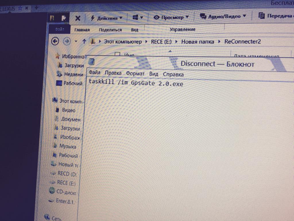

По умолчанию Reconnect GPSgate
настройки для reconnects gpsgate

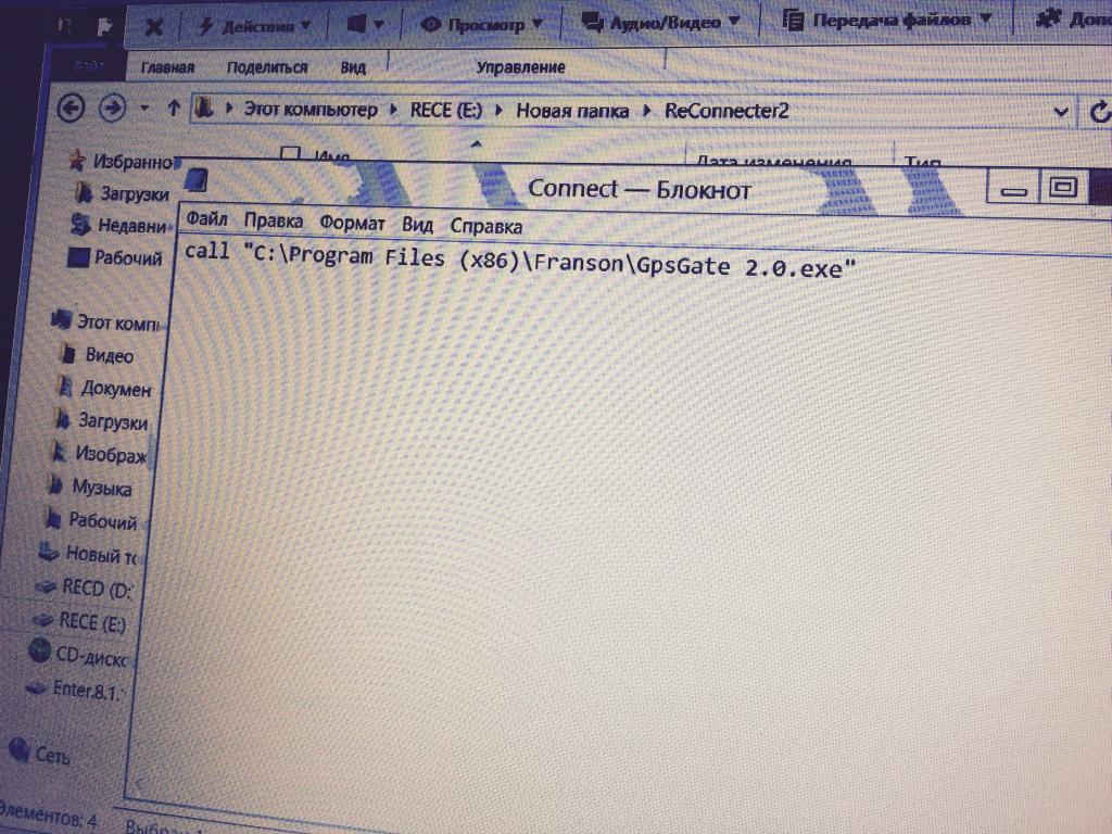

Продолжение

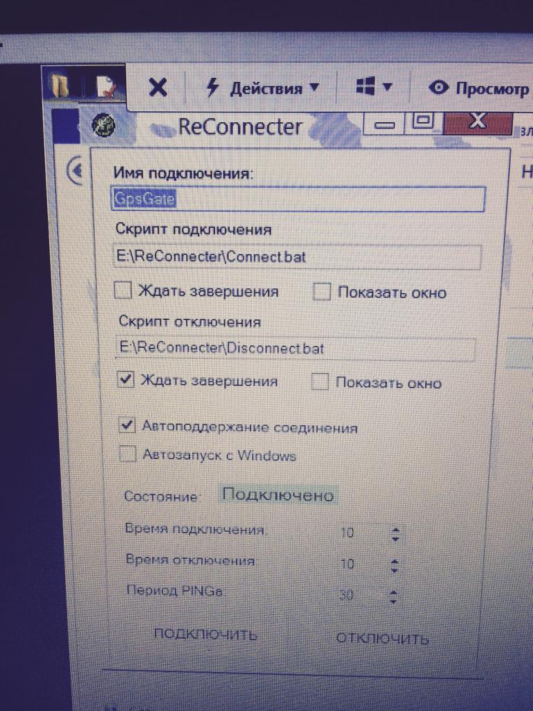

Продолжение1

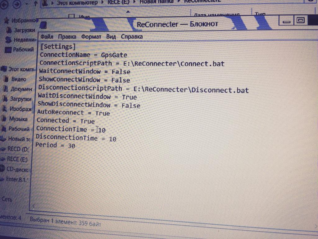

Продолжение 2

Продолжение 3

а теперь поподробнее, Faq в студию!
Начало здесь
Старый 08.02.2015, 19:23   #99
Начало здесь
Там про то как создать файл для нуба ничего не сказано.
Поправь если не так.
Создаю обычный txt файл...обзываю его как на пути скриншота....и в нем пишу текст как в скриншоте...и так нам нужно будет изготовить 4 таких txt файла с соответствующими командами так?
P.S А не проще их выложить сюда(эти 3 килобайта файлов) и не париться, каждому рассказывая прописные истины, и тыкать в посты, понятные только тому кто их написал
