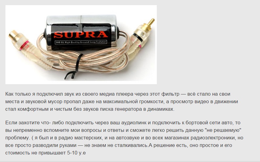

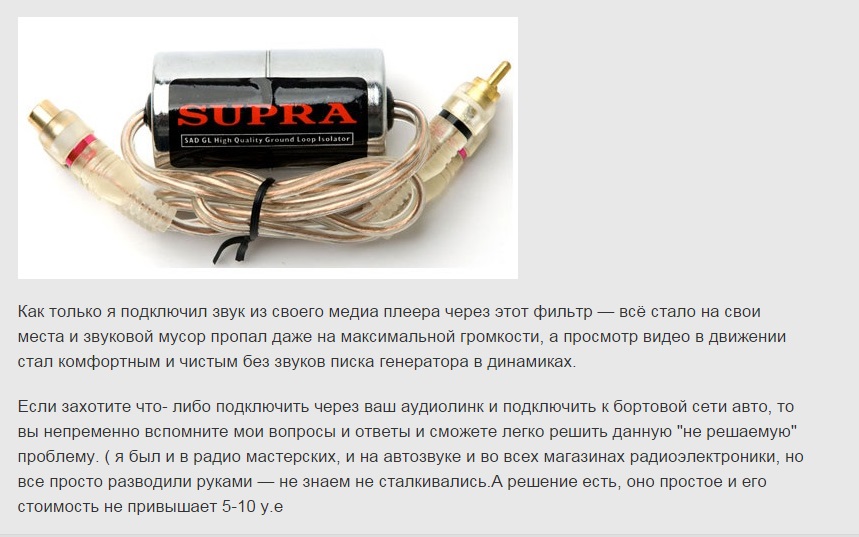

Berkut_IV для начало посмотри вот это видео и сделай подобное:https://www.youtube.com/watch?v=2LyH6tA89Uk
это до конца не решит шум и помехи но может их уменьшить, далее если сильно не заморачиваться поставь вот это: заказать можно там же от куда картинка подключается проще не бывает.После установки этого шумоподавителя свист и треск полностью исчезнит.

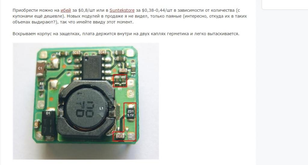

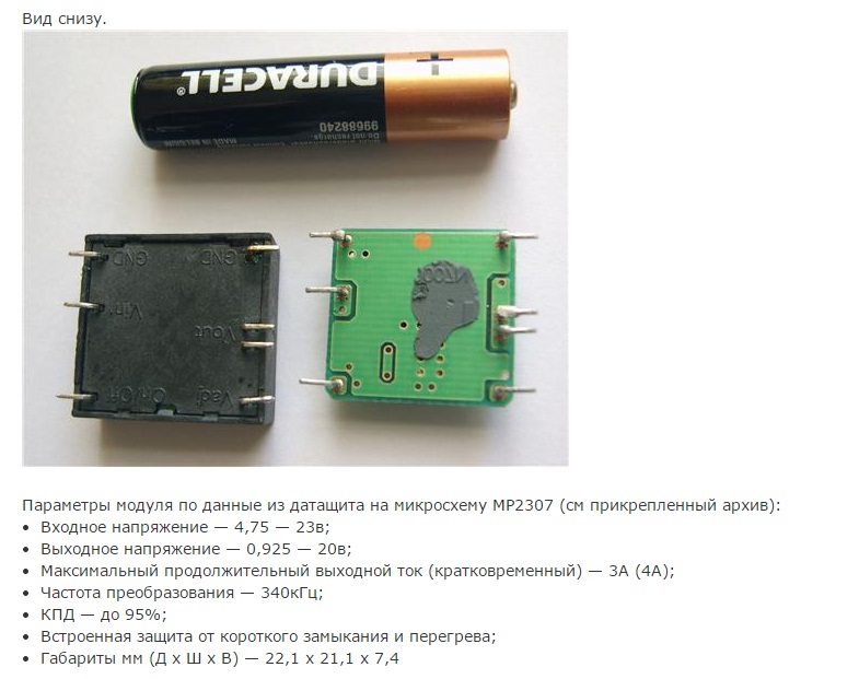

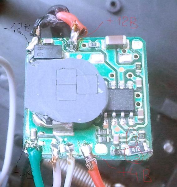

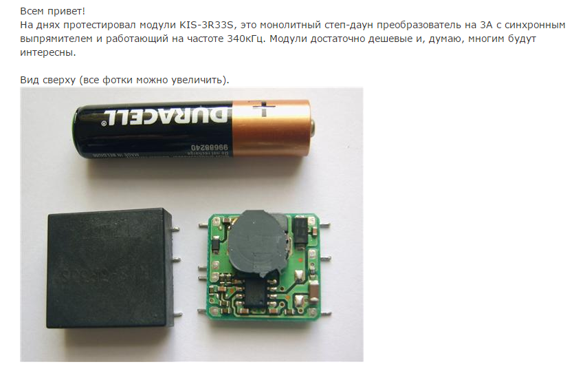

Также бы посоветовал если планшет ставите на постоянку убрать батарею планшета и запитать планшет вот от такого БП стоит капейки, мощность 3А c запасом и заменит ваш родной аккумулятор который боится мороза.Вбей на алиэкспресс Вариант KIS-3R33S и ты увидешь такую платку за капейки как подключить её написано здесь всё.То что отмечено красным нужно удалить чтобы из настроенный 3.3V стало 4.2V которые должны питать планшет.
