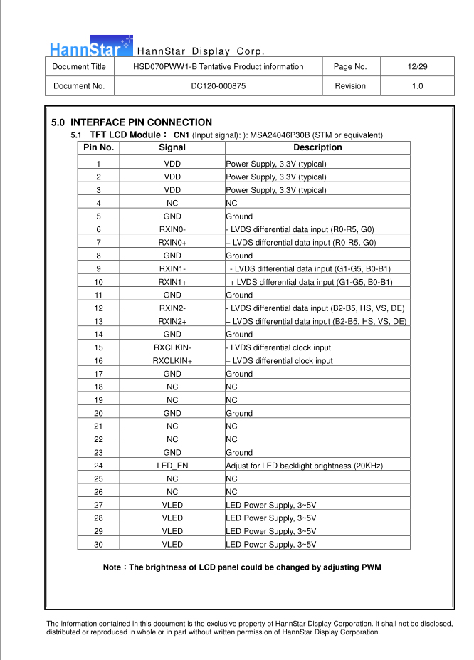

Погодите-ка. Давайте немного разберем ситуацию.
Матрица 6битная, HSD070PWW1. У нее питание и подсветка 3,3в.
Для начала листок из ДШНажмите на изображение для увеличения
ID:	38365 Как видите, питание подсветки 3-5В.
Соответственно, китаец в комплекте прислал 5в 2а адаптер, от него и запитывается контроллер. Учитывая это на разъеме контроллера где 12 и 5 вольт вместо 5в получается 3,2в - оттуда китаец и взял напряжение для матрицы и подсветки.
По идее контроллер может работать и от 5В - все зависит от стабилизатора LM2576. Он должен выдать 3,3В на выходе. А далее эти же самые 3,3В поступают на разъем LVDS - так запитывается матрица. Питание контроллера поступает и на разъем подсветки напрямую со входа. Т.е. если на входе +5В, то и на разъеме подсветки - тоже 5В. Весьма мудрое решение для такой матрицы, но, IMHO, не все так гладко. Напряжение разрешения подсветки берется из недр контроллера. Т.е. оно не особо зависит от напруги питания самого контроллера. Да и не важно, сколько именно оно - матрица засветится от LED_EN=1,8В и выше.

А вот это уже повод задуматься о питании. Хоть я и сказал, что решение мудрое, но оно неразумное. Скорее всего LM2576ADJ не справляется с входным напряжением 5В. Посмотрите ДШ на него. При токе нагрузки в 1,5-1,7А dropout voltage уже пляшет в районе 1,6-1,7В.. Т.е. при указанном напряжении питания может и не быть стабилизации 3,3В (что и происходит).
Для пробы запитать контроллер от 12В, а проводок питания подсветки матрицы подключить к +5В (!!!) от отдельного питалова. Провод разрешения подсветки (on/off) смело оставляйте в разъеме (он не зависит от напруги). И посмотреть. Если все зафундрыкает (да куда он денется?), то походу ставить конвертер (я ставлю например такие).

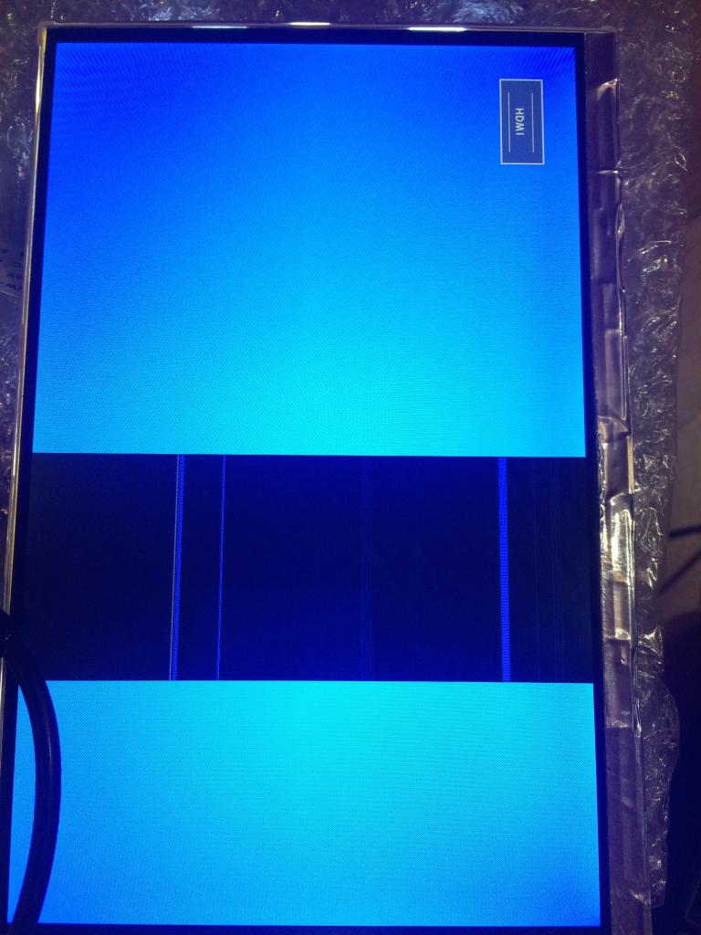

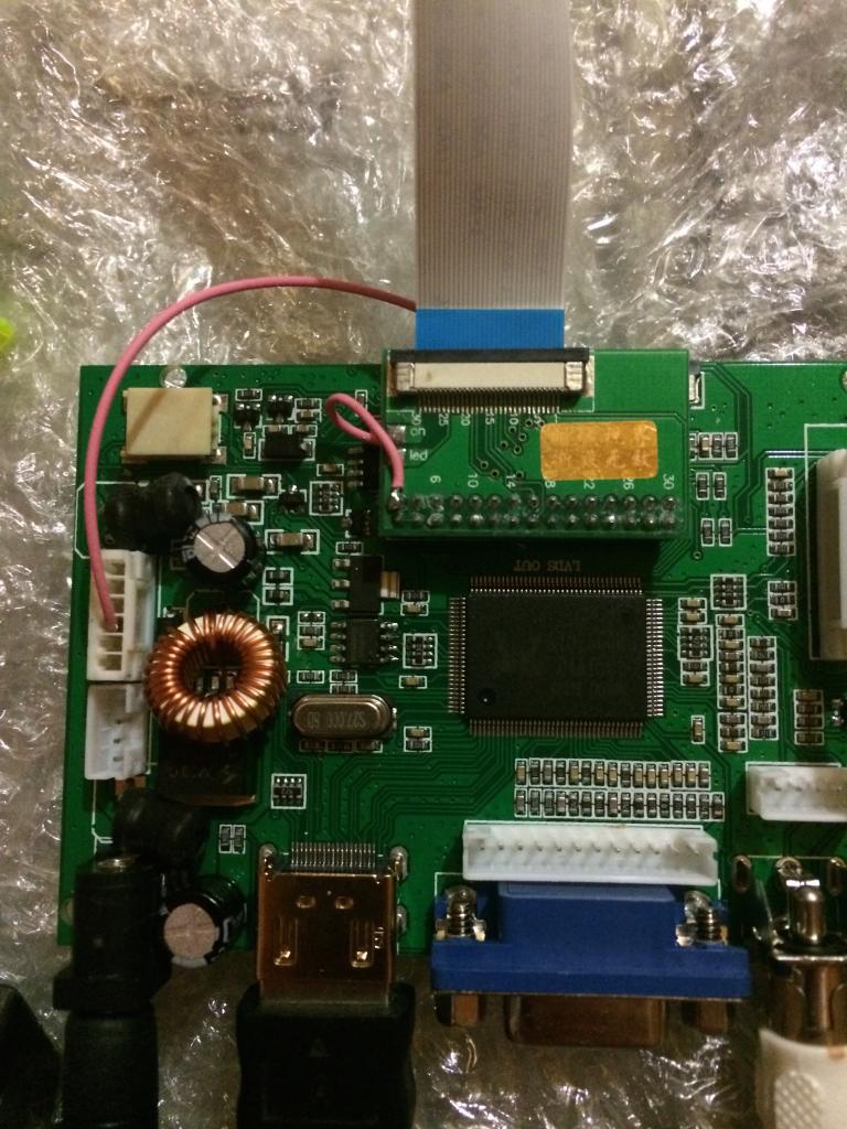

Вообщем, дошли руки. Запитать отдельно подсветку и отдельно матрицу не получилось, ибо китаец ушлый Платка-переходник не позволяет разделить напругу на матрицу и на подсветку без кардинальной резки.

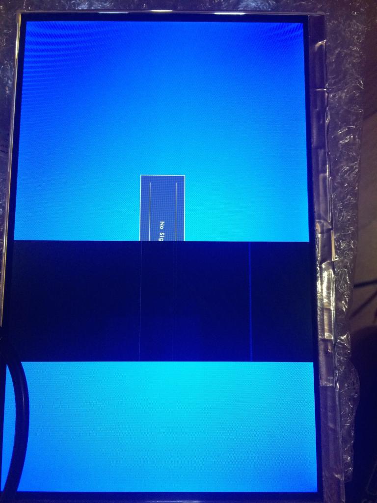

Но, взял заведомо мощный источник 5В (10А) и начал получать артефакты
На момент фоток на HDMI ничего не было, потом подключил, но даже блюскрин не увидел.
