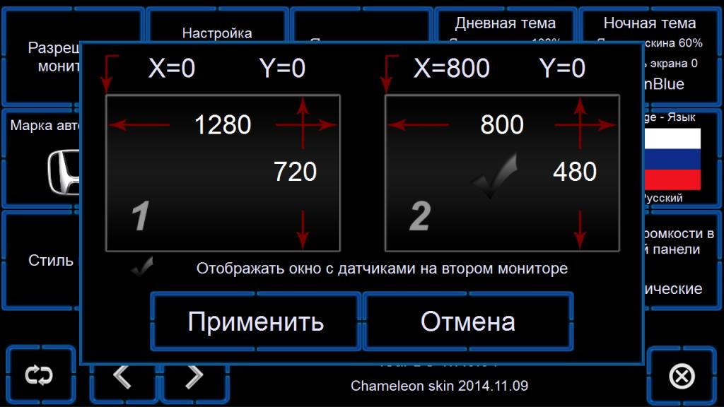

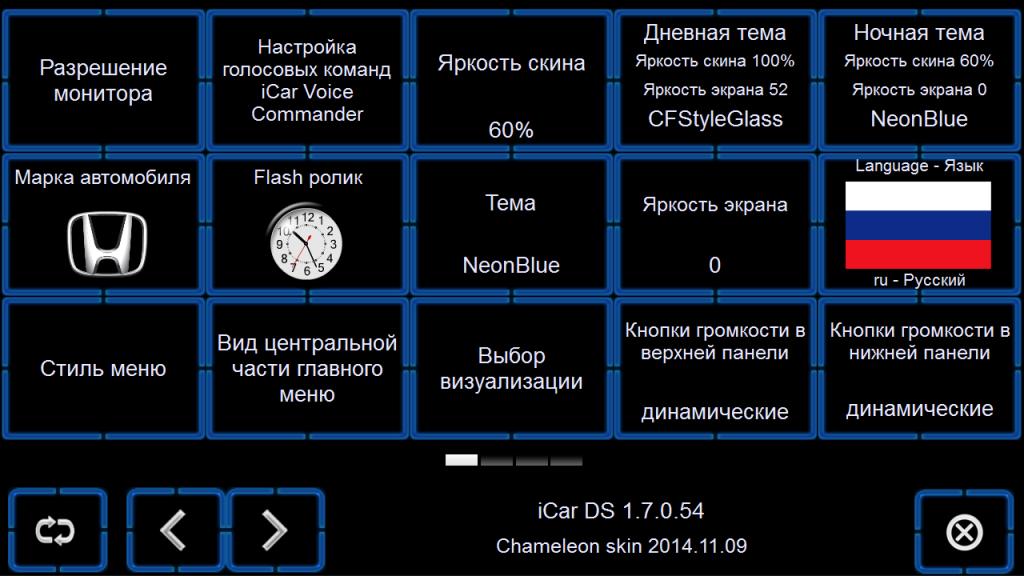

Яркость дневной темы стоит 50%, но при ее загрузке остается 0.

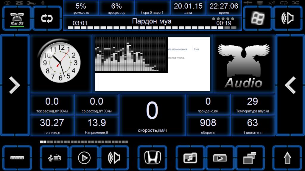

Визуализация на скриншоте, оказывается сквозь нее рабочий стол видно!!!
Второго монитора нет
Яркость дневной темы стоит не 50, а 52. Сейчас на скриншоте ночная тема, какой именно кнопкой загружаешь дневную тему или она при автоматическом переключается?
Теперь ясно откуда ноги растут. Скорее всего в настройках Windows задано увеличение размера шрифта, так вот при этом часто происходят такие вещи, причём возникают они не на всех системах. Допустим у меня на домашнем ноуте такое было, и решалось опцией ИСПОЛЬЗОВАТЬ МАСШТАБЫ В СТИЛЕ Windows XP в настройках размера шрифта в Windows. Но вот сейчас пытался снова это воспроизвести и у меня не вышло, причём когда снимаю опцию ИСПОЛЬЗОВАТЬ МАСШТАБЫ В СТИЛЕ Windows XP после перезагрузки она пять включается. Может в каком то обновлении windows что то исправили Но такое у меня было и было связано именно с этой опцией.
Попробуй вернуть размер шрифта на обычный, если поможет, то дальше разбирайся с этой опцией
