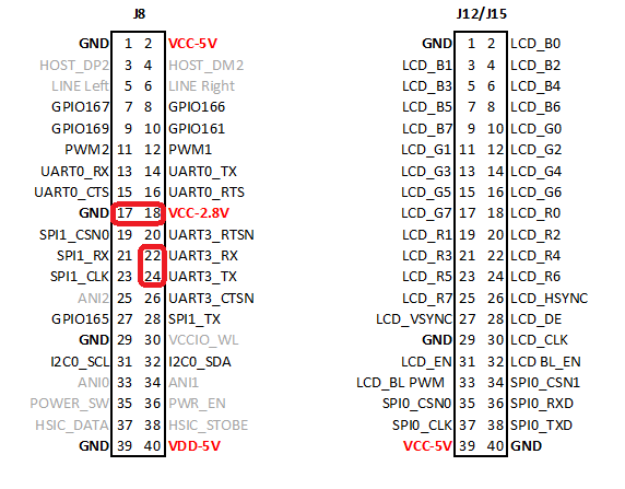

Radxa Rock Android Kitkat 4.4.2.
Подключение GPS модуля с TTL выходом через UART3 разьем J8.
17 - GND
18 - VCC-2.8V
22 - UART3 RX
24 - UART3 TX
монтируем раздел на запись:
mount -o rw,remount /system
вносим изменения в system/build.prop:
изменяем ro.factory.hasGPS=false на ro.factory.hasGPS=true
добавляем ro.kernel.android.gps=ttyS3
добавляем в /system/etc/permissions/ из шапки android.hardware.location.gps.xml
выставляем права chmod 644 /system/etc/permissions/android.hardware.location.gps.xml
добавляем в /system/lib/hw/ из шапки gps.default.so
выставляем права chmod 644 /system/lib/hw/gps.default.so
И добавляем в конец файла /system/bin/install-recovery.sh для изменения скорости порта и прав на порт при загрузки системы
stty -F /dev/ttyS3 ispeed 4800
chmod 666 /dev/ttyS3
Через виджет "Энергосбережение" включаем GPS, по умолчанию он выключен.
перезагружаемся
