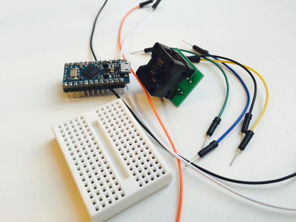

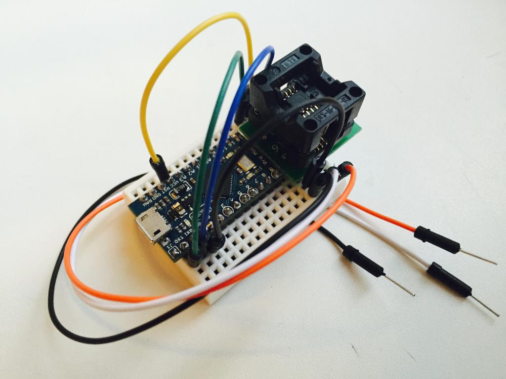

Как собрать без пайки.
Детали с eBay. В скобках как искать:
1. Плата Arduino Pro Micro (pro micro ATmega32U4);
2. Макетная плата (Mini Solderless Prototype);
3. Микросхема L9637D (L9637D SOP8);
4. Переходник для микросхемы (SOP8 to DIP8 adapter);
5. Провода для платы (Jumpercables 1P — 1P);
