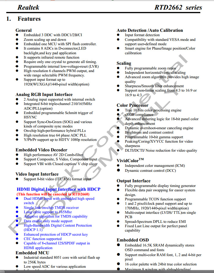

Насколько я заметил, вы всегда спорите до последнего, особенно если не правы. Давайте не будем флудить не по делу тут))
Если утверждаете что-то ссылайтесь на конкретное место в даташите.
Вы еще скажите, что я подделал даташит:
Вложение 37812
Ничего личного, но я из-за вас вчера часа два потратил , чтобы понять или я дурак (когда то пытался 2660 впаять вместо 2660Н) или кто то прикалывается от нечего делать. В этом даташите речь идет о версии 2662. Я изучал вчера такой же, к сожалению они не взаимозаменяемы. Хотя я до последнего был уверен что авторитета и знаний ancc вполне достаточно.

Вы уж меня простите, но я Вас не заставлял этим заниматься.
Действительно, на странице вверху подписано 2662. А первая страничка этого ДШ выглядит так:

Удивительно, не правда ли? А дальше еще удивительнее:
Для удобства сравнения я их отфотошопил.
Не буду приводить описание ножек - поверьте, они полностью совпадают, кроме тех пинов 2660, которые NC (они на плате и не распаяны никуда). У меня в руках бывали контроллеры с разными реалтеками на борту. Цели менять чипы не было, поэтому сверял довольно бегло. Глобальных различий в топологии я не обнаружил (повторяю, очень тщательно не сверял). Просто качнул даташиты на тот и на другой. Ну и все отличие увидел только в поддержке звука 2662 (тот скрин, что привел сообщением выше). А если в контроллере звук не предусмотрен, то, видимо, китайцам все равно какой реалтек прилепить - стоят они одинаково.
У меня нет даташита именно на RTD2660H - я попросту его нигде не нашел, но я думаю, что наш товарищ, задавший вопрос о взаимозаменяемости, подразумевал именно 2660 из "народного контроллера". А раз так, то
... have a nice day
Я не менял чипы один на другой и не могу этим похвастать (я думаю, и на всем форуме нет таких испытателей). Поэтому это всего лишь предположение, но все указывает на то, что оно имеет право на жизнь...

В 2660Н - есть, но просто 2660 HDMI НЕТ!!! А если еще и почитаешь на предыдущей странице выложенной тобой же кусок даташита, в котором красным по белому написано "This function CANCELED in RTD2660"
Походу в RTD2660H они добавили HDMI, а потом переименовали в RTD2662(или скорее всего устранили перед этим найденный баги в реализации или добавили выход еще I2S)
