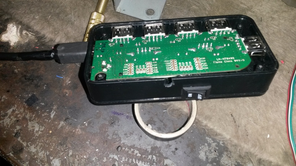

Сообщение от Serg-Zmuh Посмотреть сообщение
Честно - не пробовал
а вот если прокатит -что тогда ? Без хаба мене ни как нельзя
хаб качественный стоит ...
Надо попробовать без хаба.
Если проблема пропадет - брать другой хаб.
Что за "качественный хаб"?

Сообщение от cherkasoff Посмотреть сообщение
вот такой
вскрывал смотрел ,везде на каждом выходе кондер ,
2 микросхемы распаяны ,вот я фотал ,только обратной стороны чет не зафотал
