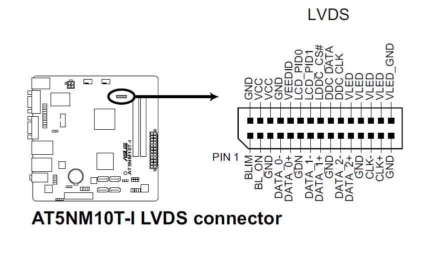

Лежит такая матрица! HV070WSA-100. Но не пойму чего куда! У нее 4 шины данных LVDS вместо трех!
Ээээ... Я например смотрю сейчас распиновку LVDS на атомной мамке 2800 - там есть 4 канала данных и клокинг. У Вас что?

Да у меня почему то 3! Сижу не догоняю!

Сообщение от ua6blo Посмотреть сообщение
ЖК-панель 24-битная (4 линии), а материнская плата через LVDS 18-битная (3 линии), поэтому при ее подключении количество цветов будет меньше
Старый 21.11.2014, 11:52   #474
Leobor
Регистрация: 13.05.2014
Город: Воронеж
Регион: 36
Машина: SGV 1.6 3d
Сообщений: 799
походу, так...

Блин! Я то думал, что эта уже из устрицы! Там должна нормальная современная стоять. С нормальным LVDS интерфейсом, 40-пиновая.
Хотя, сейчас глянул... Они все с 4 каналами. И HJ и EJ. Контроллер на 2662 тоже имеет 4 канала и клокинг. Это материнка старая! Она же на 525 атоме - а это уже, увы, старье... С 2500 атома уже шли 4-канальные LVDS

Все таки руки чешуться! Хочу 24 битную матрицу подключить к 18 битному LVDS! В дальнейшем поискать такие штуки http://tw.ieiworld.com/product_group...60868032291725 http://www.innodisk.com/Product/Prod...RmbF9JRD0wMDEA Собственно вопрос к гуру! При подключении свободную шину данных на матрице оставить в воздухе? Либо подтянуть + data к VCC и - data к GND ? Или же сделать резестивный делитель?

1. Такие "штуки" будут стоить чуть дешевле материнки. Поищите мамку с LVDS на атомах 2500 - 2700 - они сейчас доступны по 1000-1500 (на том же авито). На атоме 2800 конечно же подороже будет, но они и гораздо "интереснее". Если нужна такая - гляньте среди моих тем...
2. Свободную шину оставлять только в воздухе.
