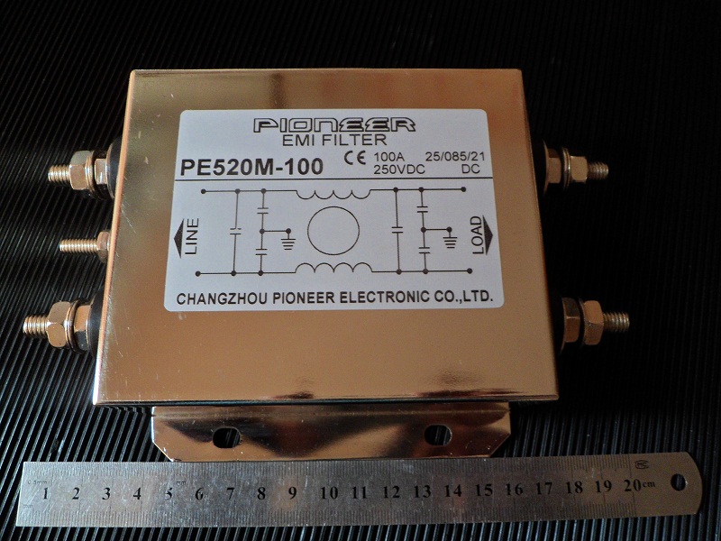

Еще ссылка на фильтры от производителя.http://russian.alibaba.com/gs-suppli...-products.html
ну да выбор поболе, да еще схемка начертана, и по току есть выбор, да еще в металле (экране), так что это лучше (хотя бы внешне) чем я ссылки кидал.
тока щаз заметил написано 12V а что это и зачем непонятно на корпусе написано 250VDC вот тут я не знаю как это будет работать на 12В хотя должно (что там помехи что тут да и схема что там что тут только емкости дб по напряжению) но тут я не силен, вообще либо что то с переводом либо непонятно что, как пример: - написано что для постоянного тока и тут же частота 50/60гц

В предыдущем своем проекте использовал такие фильтры.http://http://pccar.ru/attachment.php?attachmentid=27591&d=1345130089
http://pccar.ru/attachment.php?attac...2&d=1345130134
Написал в техподдержку этой фирмы,указал для чего хочу использовать- они и порекомендовали эти модели.
Большой действительно помог избавиться от наводок генератора. Ставил его на вход общего питания всей системы.

Ну если только из-за коробочки брать ? По сути эти фильтры с дросселем чистят помехи в обе стороны,
использовать можно как на переменном, так и на постоянном токе, ибо на выходе нет электролита.
Все импульсники шумят обратно, в компах, ТВ и т.д. потому и в их блоках питания уже стоят подобные фильтры.
В принципе на эти готовые всё-равно желательно на выходе зацепить электролит побольше, навесить снаружи, имхо.
PS. ТО, что там в описалове мол для постоянного, так продаваны разводят, что-бы охотники купить нашлись это.
Если чисто для постоянки, то непременно сунули-бы туда электролит с обязательной маркировкой +/-, снова имхо.
