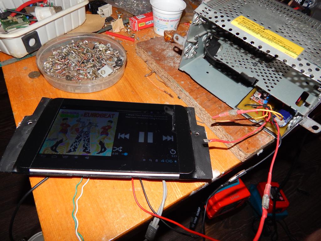

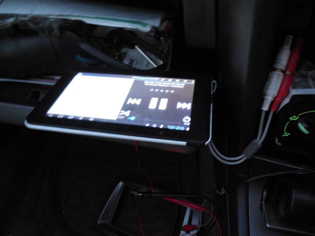

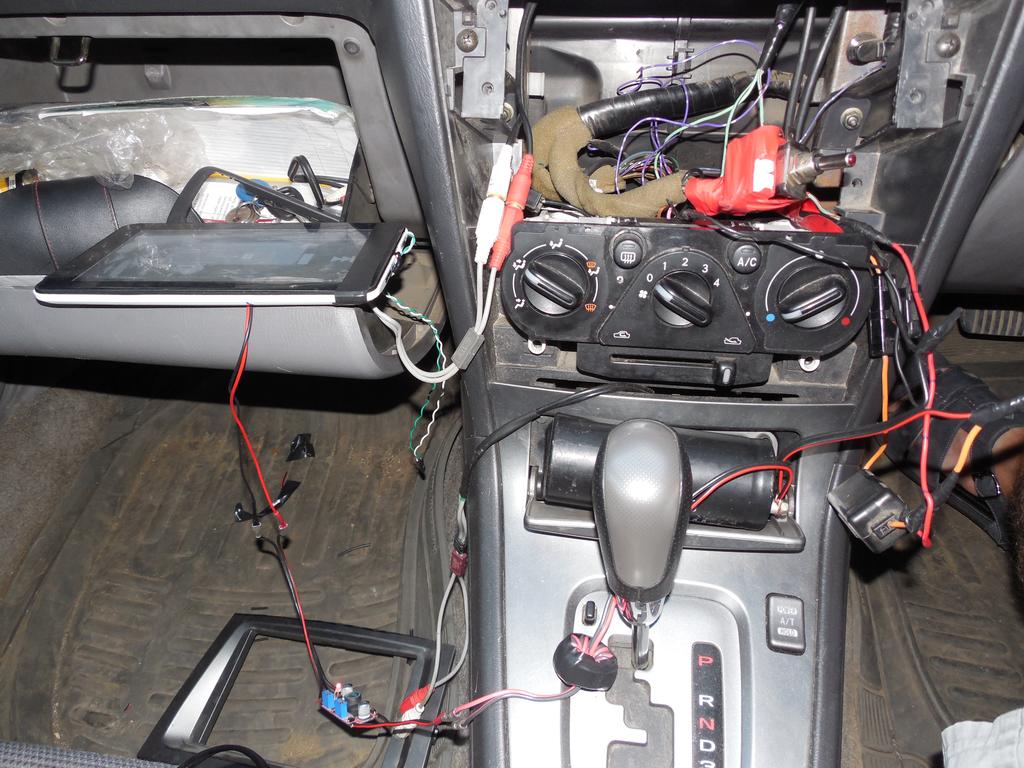

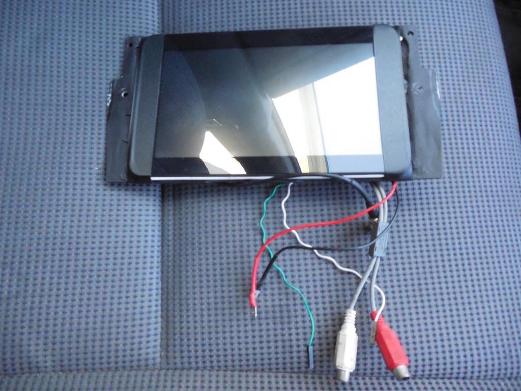

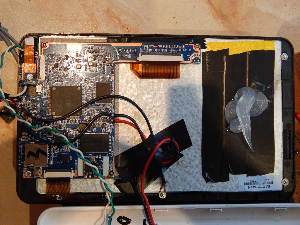

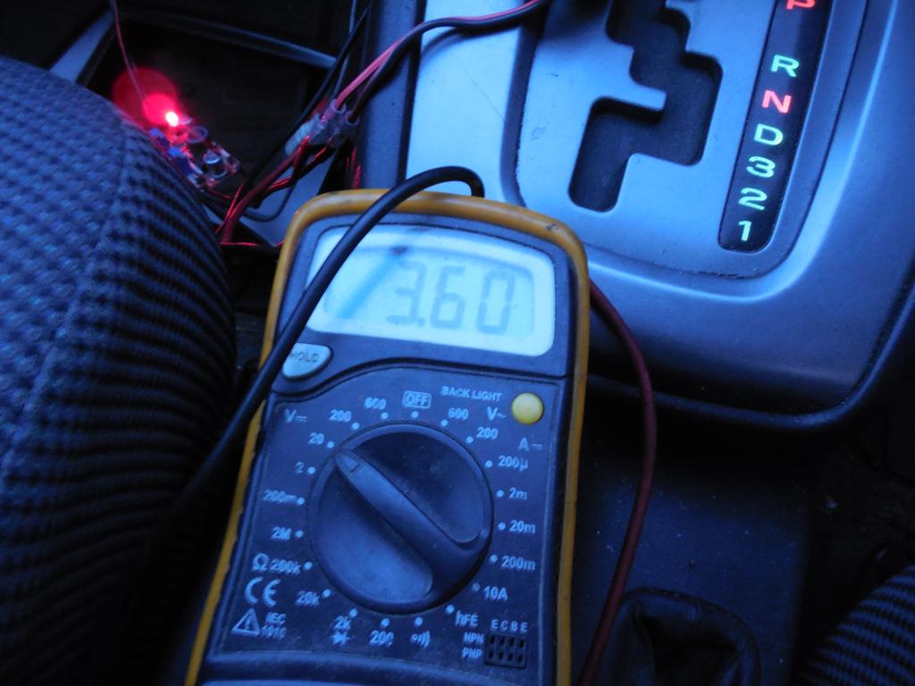

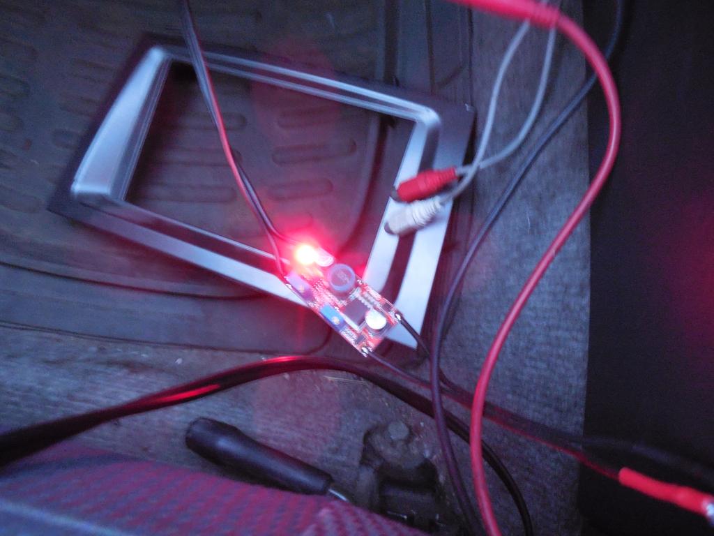

Короч переделал планш под питалово в машину.
Выкинул литиевый аккум нафиг. Заместо него подцепил БП на LM2596S.
Вывел RCA и кнопку включения.
USB упало смертью храбрых - в результате переноски туда-сюда припаянный провод по итогу оторвался вместе с тонююююсенькой дорожкой)))
SDкарты на 16гигов думаю хватит заглаза на какое-то время.
Питалово подключено через LC фильтр.
Сегодня все затестил в машине - все норм. Никаких шумов. Вернее есть шум, но это нужно к высокочастотникам ушами прикладываться и вслушиваться - а что же там такое еле-еле шумит.

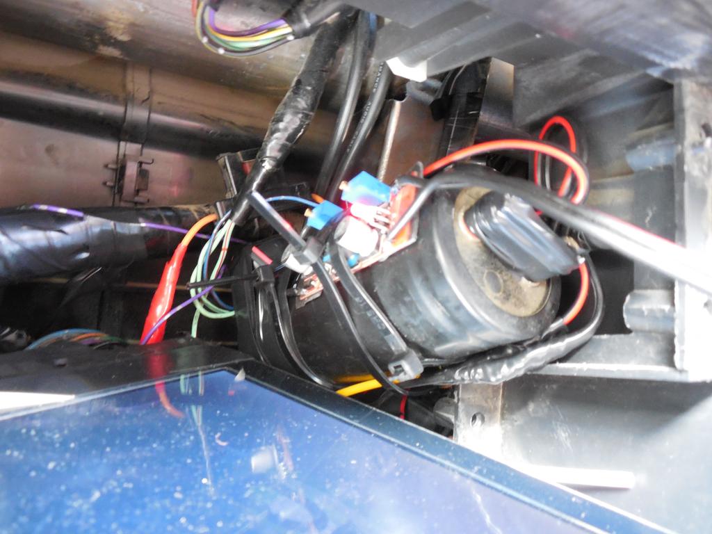

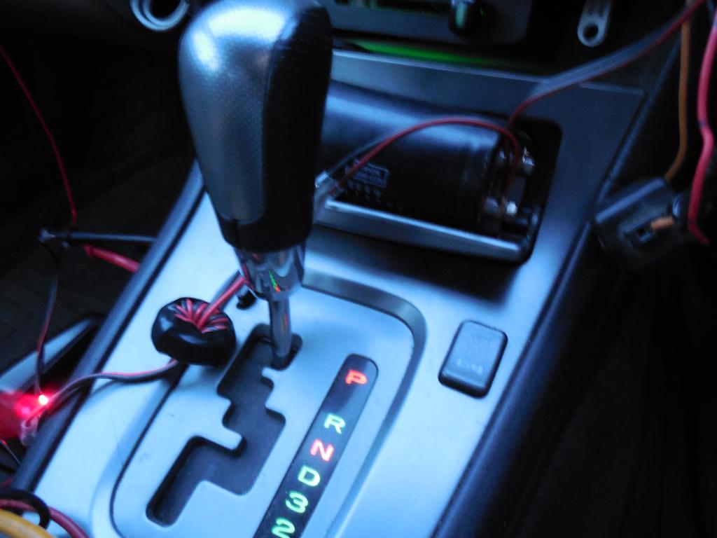

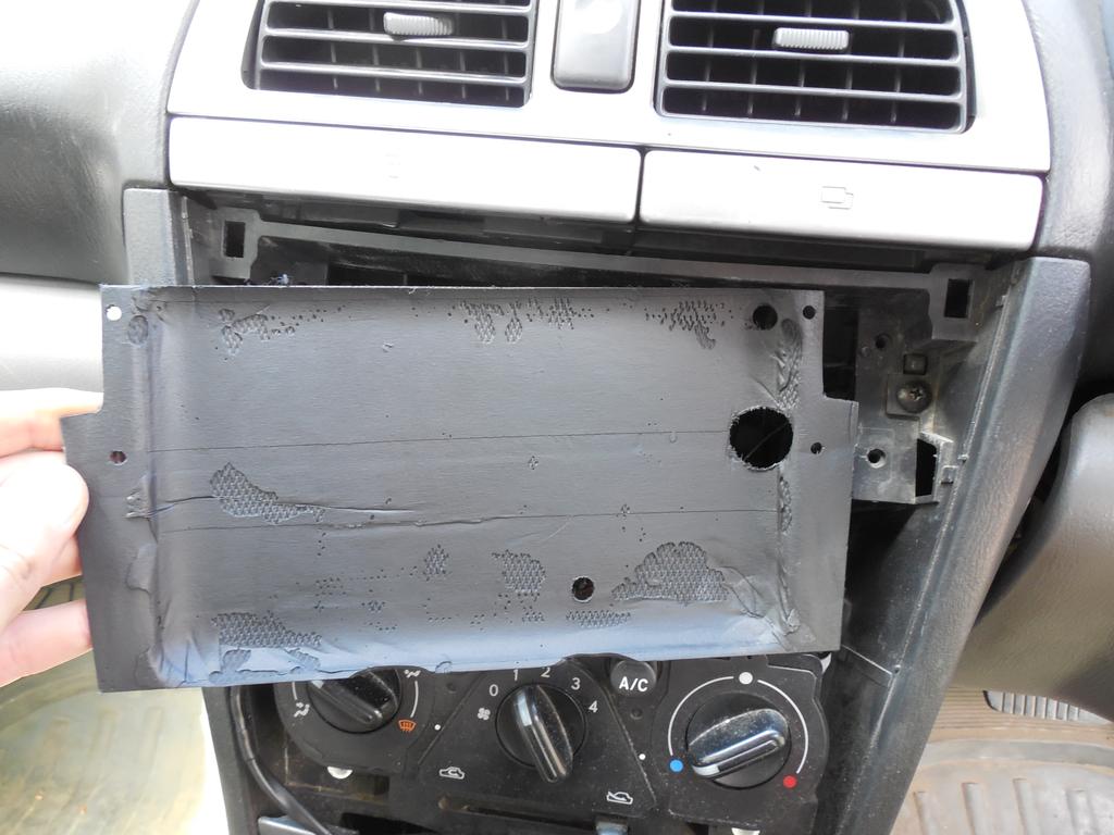

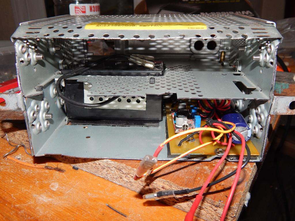

Экспресс инсталл.

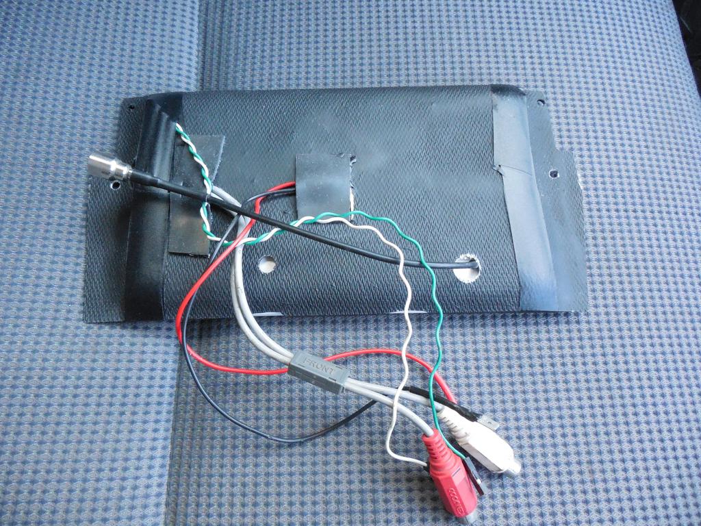

Силикон для фиксирования дисплея, чтоб не отвалился от трясок.
Панелька для установки планша изготовлена со стеклопластика.

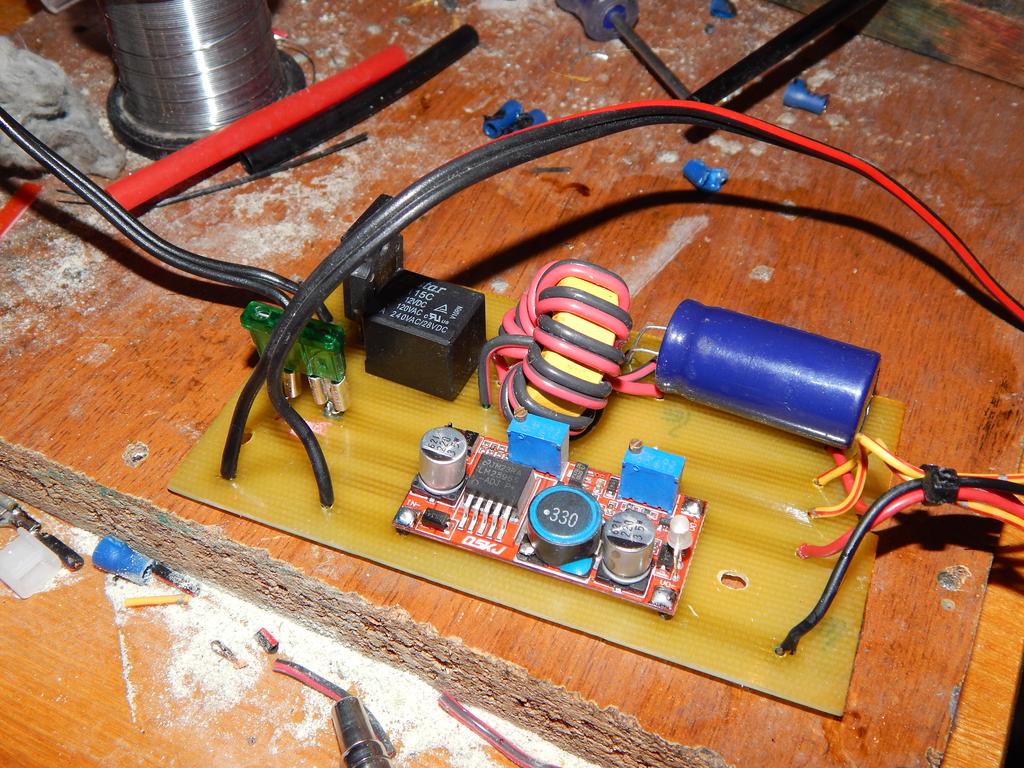

Фильтр+реле+БП все запихано внутрь и захомучено)))))
Кондер 10тыщ микрофарад.
Дроссель намотан на сердечнике дросселя из БП АТХ.
Повторюсь - ШУМОВ НА ЗВУКЕ НЕТ.

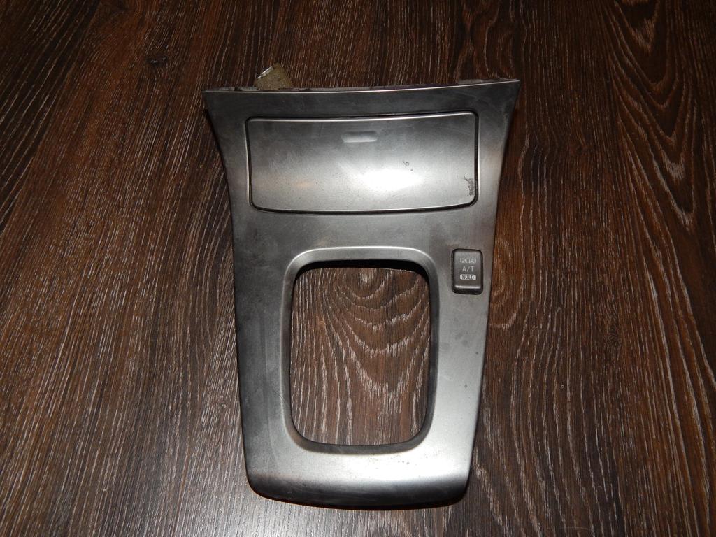

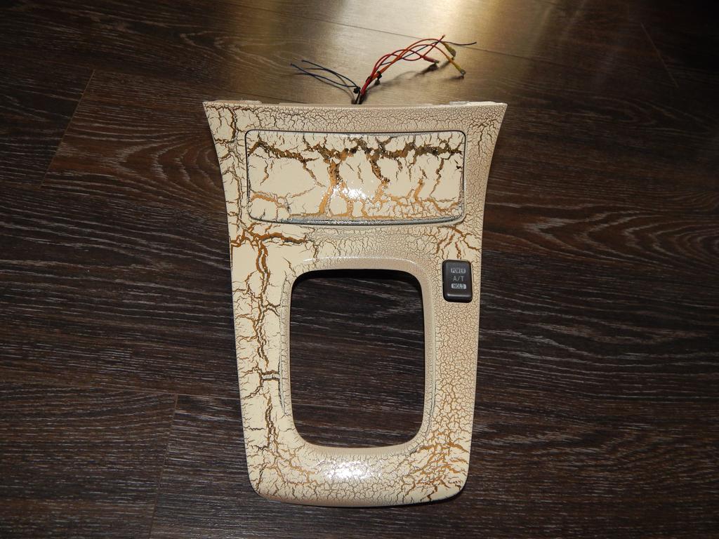

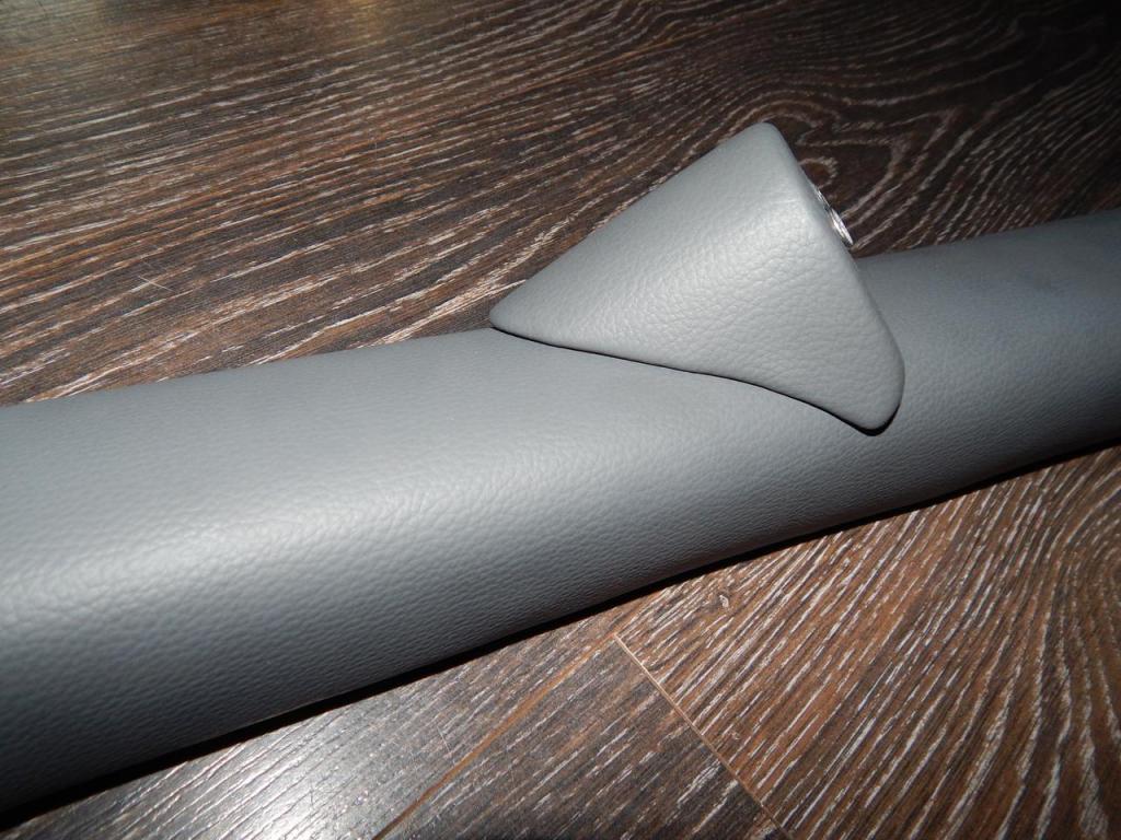

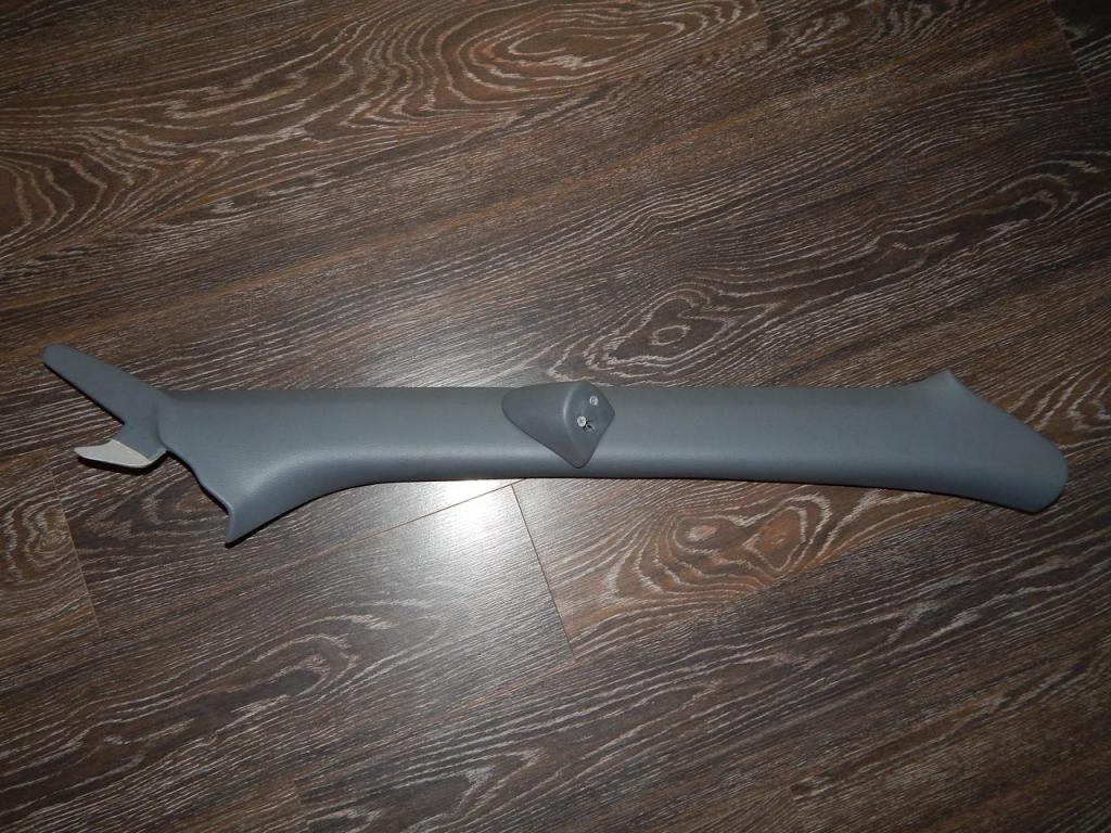

Забрал с обтяжки первую партию деталек. Качество понравилось. На днях еще сдам обтянуть.

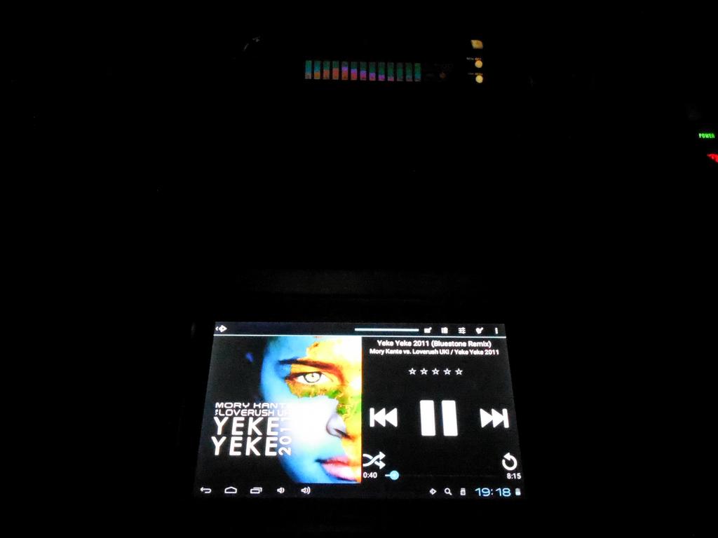

Как показала зима - чудо китайской техники зимы боится.
При холодном старте глючит видеокарта.
Тачскрин работает как нужно)
Приходится угадывать куда нажимать)))
Как только прогревается - переворачивается.

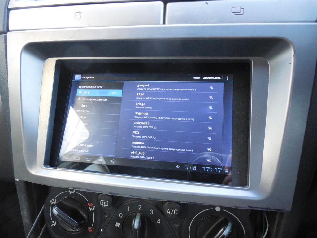

В связи с тем, что на НГ праздниках полетела прошивка и планшет перешел в режим вечной загрузки, было решено не только его перепрошить, но и произвести давно задуманный апгрейд:
1. свинцовый аккумулятор для поддержания работоспособности (время, режим ожидания, слип)

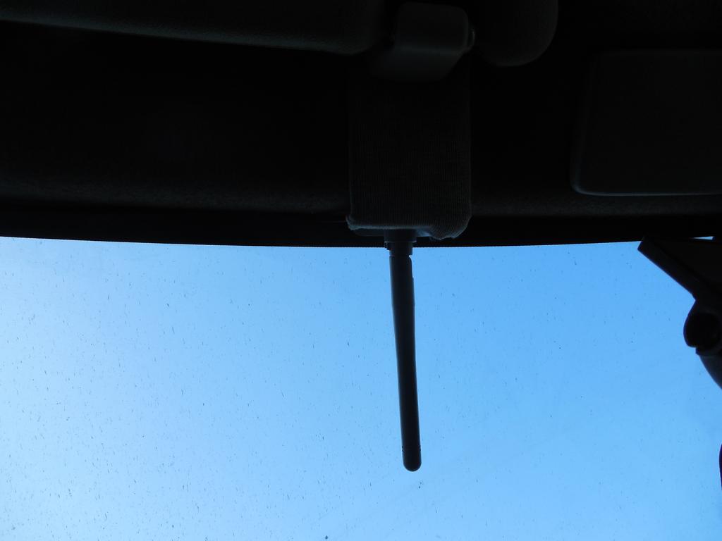

2. внешняя Wi-Fi антенна
Заодно обновил пару деталюшек салона.
Из-за блока 2дин, стоящего за планшетом, планшет пришлось выдвинуть чуть вперед (когда делал панель не подразумевал, что за ней будет стоять корпус и она в любом случае упиралась бы в крепежи). Есть как и минус так и плюс от такого сдвига - плюс в том, что угол более удобный для обозрения экрана, ну а минус - придется переделывать рамку (хотя рамку и так переделывать, т.к. климат контроль остался дорестайловый, а заниматься печкой сейчас вообще некогда, так что впрочем это и не минус).
Вобщем так.

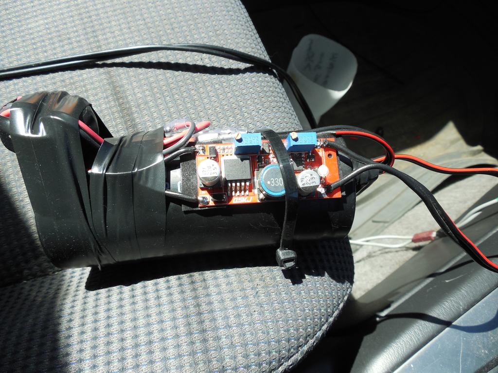

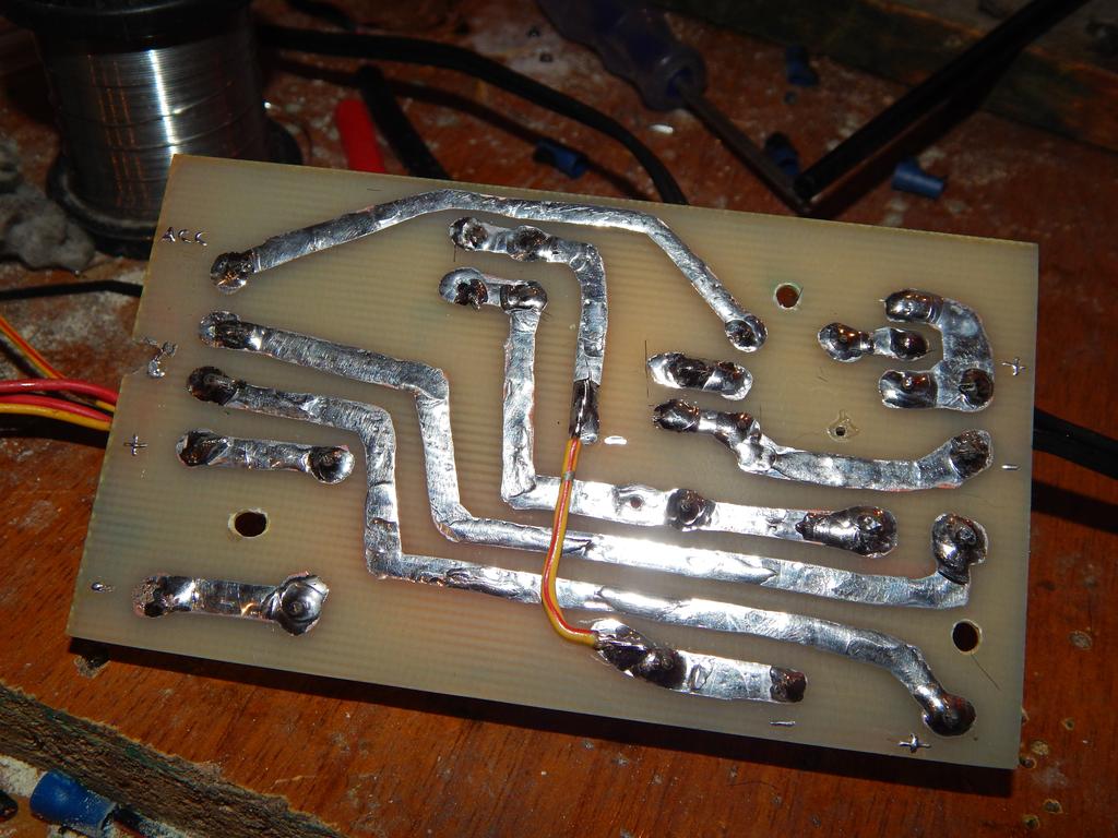

Блок питания теперь размещается на плате, конденсатор 100вольтовый заменен на 25В аналог. Поставлен свинцовый аккумулятор емкостью 1.3Ач 12В. Теперь время на планшете собьется только в случае, если разрядится в хлам его аккумулятор и теперь можно планшет не отключать, прежде чем выйти из машины на короткое время.
В качестве внешней антенны использовал антенну от домашнего вайфай роутера. Сетей вайфай теперь вижу целую кучу. Это радует.

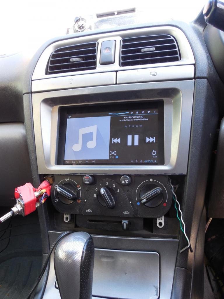

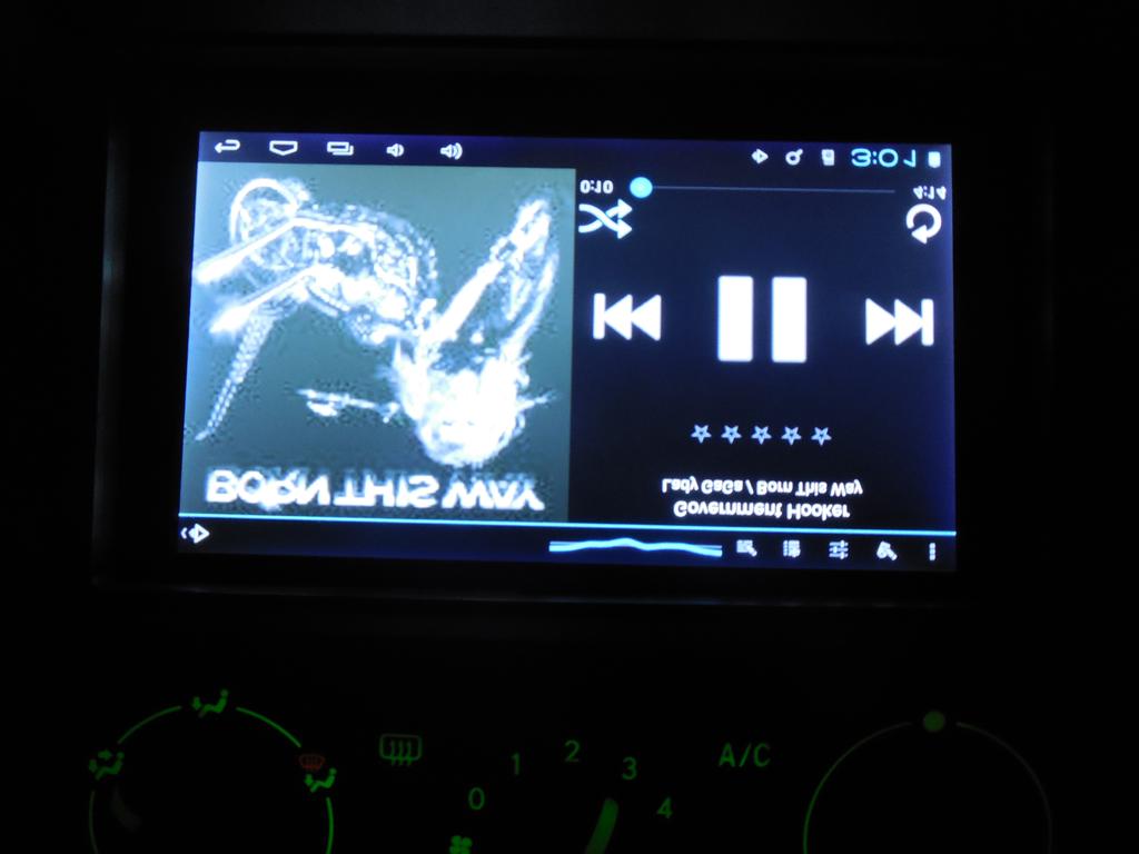

провел тест с невыключением планшета на ночь.
вечером выключил экран, через полчаса планшет ушел в режим спячки.
утром за секунду включился и ничего не нужно запускать - музыка уже на экране, только нажать кнопку "play"

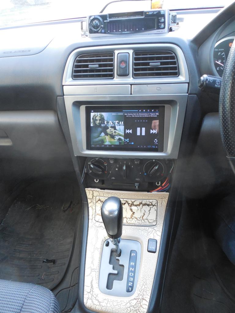

Вывел рамку)))
Не в идеал, но пока и так сгодится...до покраски пластика
Рамка сделана из двух - рестайл и дорестайл.
Из-за печки.
