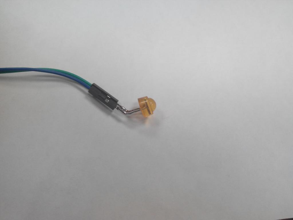

Переделка контроллера на автоматическую регулировку яркости прошла успешно. Только резистор поставил на 500к, что вызвано использованием датчика с неизвестным названием, который достал из далекого загажника.
