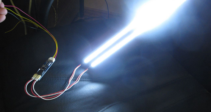

IMHO, именно в силу редкости таких матрасов, проще поменять CCFL на светодиоды. Благо такого добра сейчас навалом, а работы - максимум на полчаса...

Дано: битая LED матрица от ноута, ножницы, паяльник, резачок, провода.
Решение: расковырять обе матрёхи, CCFL вынуть, линейку светодиодов кастрировать, если не подходит по длине, но лишнюю часть не выкидываем, припаиваем проводами, сохраняя исходные соединения платки, выводим наружу, пусть болтается за матрицей, во избежание отклонения от установленного режима ШИМ по току (не нарушаем целостность цепи - обычно организация указана, например надпись на линейке LED "4х10", бывает 2х22, смотрим по дорожкам, коннектору.)
Выделяем с TCONа матрицы драйвер подсветки. Обычно он начинается примерно с места расположения ближайшего к коннектору LED предохранителя (часто белого цвета), тут индивидуально), подаём 12v (уточняем по даташиту на матрёху-донора) на предохранитель, 3.3v на LED_EN (BL_EN, вариантов много). Если всё успешно, видим свет.
Собираем нашу суперматрицу. Итог: LED матрица и CCFL лампа в подарок) Можете светильничек над столом сделать)
Фото готовой для внедрения подсветки и обрезка TCON могу приложить по запросу - лежит в запасе)
Не претендую на правильность изложения. Критика и вопросы принимаются)

Ужос какой то!
Я то вот о чем говорил (даю ссылку просто как пример).
А вот как оно работает:
...Правда, это у меня комплект для замены ламп в двухламповых "люстрах", то бишь в больших мониторах, а для замены одиночных ламп есть и узкие полосы с однолинейным драйвером (просто сейчас нет под рукой таких)

Ужос какой то!
Вложение 36951
ну это ж заказывать надо. И клиенту дороже выходит. А так, мне матрицы бесплатно оставляют, затрат меньше.
