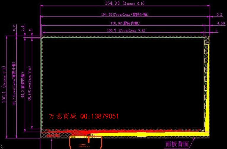

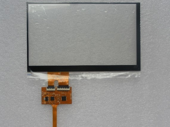

Возьмите емкостный мультитач к своей матрице. Их как раз с высотой 100мм (внешний размер) полно. А вот найти такой на 104 - это большая проблема...
В принципе, вот Вам размеры легко доступных 7" емкостных мультитачей (стоимость примерно 1500 руб):
Прикиньте по даташиту на другую матрицу - может и подойдет. Даже если тач меньше по размерам, чем сама матрица - просто совместить область его действия с областью видимости матрицы.
Но проблема все равно в том, что тач имеет соотношение 16:9 (высота видимой области 88-89мм), а IPS матрица 1280*800 (просто подавляющее большинство 7" IPS именно такие) - 16:10 (высота 93-95мм). Единственная лазейка чтобы остаться в тех же размерах - искать матрицу IPS 1024*600. Например LD070WS1.
Но учтите, замена на ипсовую матрицу потащит за собой замену драйвера (с другим разрешением) ну и конечно же шлейф LVDS...

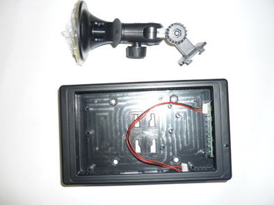

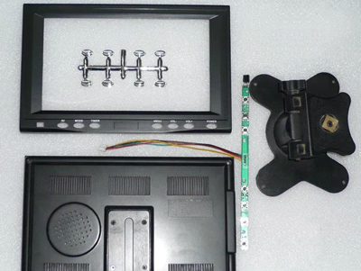

usup, что на 1280*800, что на 800*480, такое видео будет смотреться одинаково. Только у первых (IPS) угол обзора гораздо шире, подключение по LVDS и иногда сложно подобрать корпус или готовую рамку на морду (16:10). Хотя, последний фактор спорный во всех отношениях, но тем не менее. Готовые корпуса бывают и с одним и с другим соотношением сторон экрана, но 16:10 доступен всего один и он именно под монитор, вот такой:
а 16:9 - несколько, но все они под телевизоры (т.е. по 6-7 кнопок на лице, да еще и блестящих), например вот такой:
Иногда под 16:9 интереснее даже применять корпуса от фоторамок - у них все кнопки сзади.
А если что то самодельное городить, то конечно все равно...
