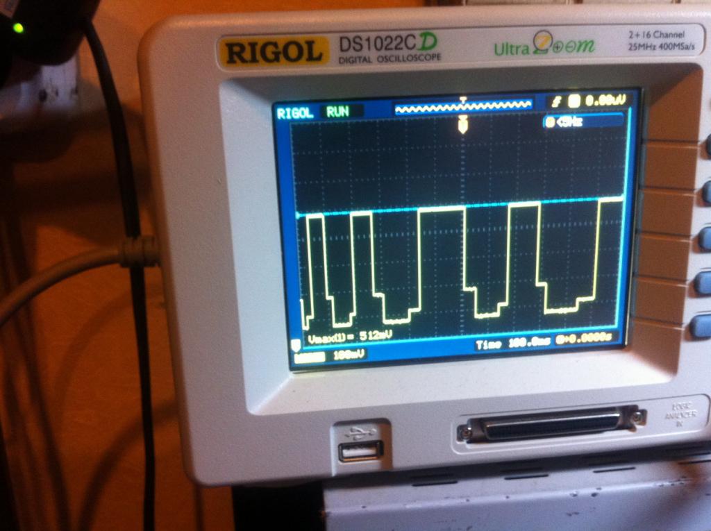

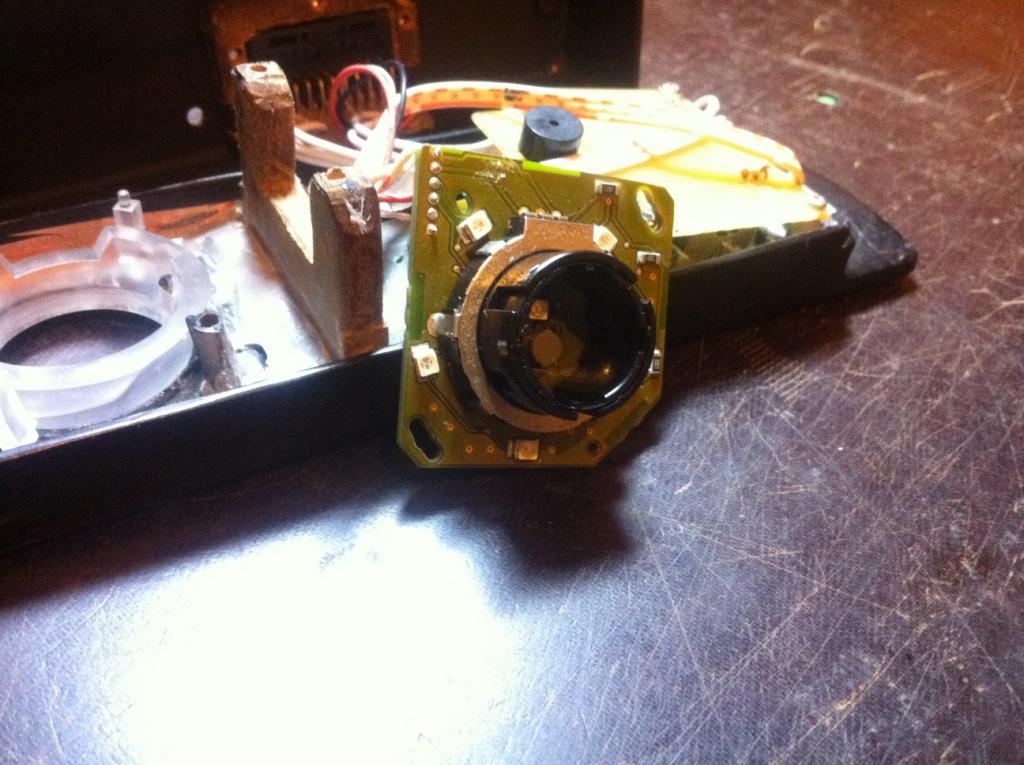

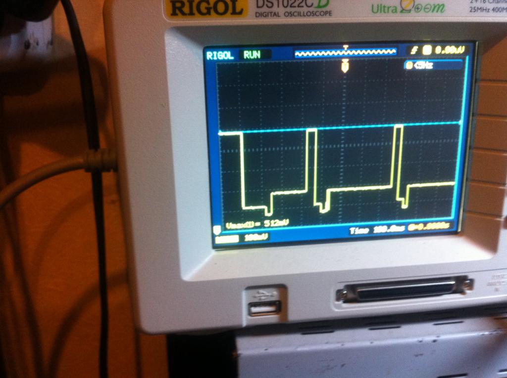

В продолжении темы. Так не хочется ставить ПоверМейт, что решил еще по-эксперементировать. Энкодер хитрый оказался и не только конструкцией, производитель ALPS, проработал "всего" три года. Фото-первая вправо, вторая влево. В хоткее проскакивают значения -196(?), -246(?), -425(?), -1024(?). Что со всем этим делать ума не приложу. Значения должно быть три(Андрей сказал), у меня фигня какая то. Поменять энкодер не могу, где еще взять такой? Да и самоделка уже встроена в интерьер.
ps. Икар реагирует на энкодер только если долго крутить, и то с ошибками.
