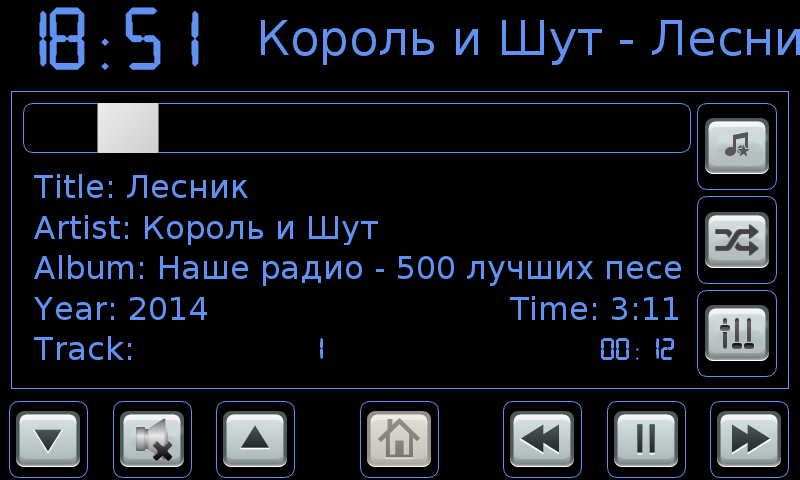

Конкретной привязки размеров почти нет:
- верхняя и нижняя панели фиксированны 80px
- все остальное маштабируется, но все кнопки или 80х80 или 60х60, поэтому местами может быть ограничение по минимальному размеру.
Все ограничено размером иконок, и в диалогах - нужен как минимум Qt Designer....
Ну вроде получилось. А будет поддержка флешек? Автоимпорт или воспроизведение с них. Так все здорово выглядит!
