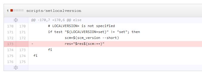

Сообщение от meruslan Посмотреть сообщение
.config CONFIG_LOCALVERSION и CONFIG_LOCALVERSION_AUTO
Если выключаю CONFIG_LOCALVERSION_AUTO, то modinfo easycap.ko:
Код:
version:        0.9.01
description:    easycapdc60
author:         R.M. Thomas <rmthomas@sciolus.org>
license:        GPL
srcversion:     F55FD553DEC037B5B7510F5
alias:          usb:v05E1p0408d*dc*dsc*dp*ic*isc*ip*
depends:
staging:        Y
vermagic:       3.0.8+ SMP preempt mod_unload ARMv7
parm:           readback:read back written registers: (default false) (bool)
parm:           bars:Testcard bars on input signal failure: 0=>no, 1=>yes(default) (int)
parm:           gain:Audio gain: 0,...,16(default),...31 (int)
parm:           ntsc:NTCS default encoding (default PAL) (bool)
Если добисываю что-нибудь в кавычки CONFIG_LOCALVERSION="" , то это просто дописывается к тому что есть.
Как сделать, чтобы было 3.0.8 без + ?
mainsat вне форума   Ответить с цитированием
Старый 16.05.2014, 15:11   #722
Rage2
Banned
Регистрация: 06.11.2009
Город: Nizhniy Novgorod
Машина: Ford Focus III
Сообщений: 1,776
Сообщение от mainsat Посмотреть сообщение
удали или закомментируй эту строчку (выделено красным) или весь блок как я говорил ранее http://pccar.ru/showpost.php?p=245205&postcount=92

Все получилось, работает. Но почему-то появляются вертикальные полосы как типа градиент, когда нет сигнала на входе изикапа.
Старый 16.05.2014, 18:24   #724
Rage2
Banned
Сообщений: 1,776
Нужно грузить модуль easycap.ko с ключом bars=0
Код:
insmod /system/lib/modules/easycap.ko bars=0
Старый 17.05.2014, 01:14   #725
