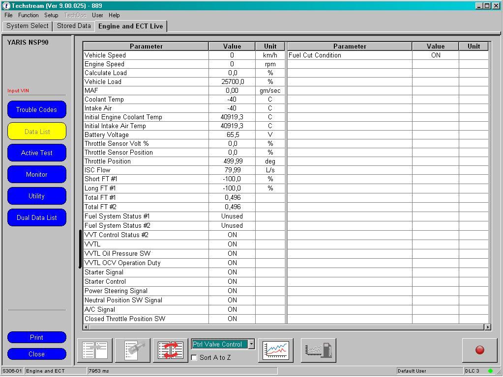

я смотрю Течстимом с эмулятором
двигатели разные соответственно разные блоки управления
можно посмотреть аналог Тойота Витц в разделе Япония Течстима на японском, тоже самое

В общем как я понимаю параметры по ввт-и я считать не могу. Другого понять не могу такие нужные параметры, а доступа нет. Может другие программы их видят.

Параметры по ввти нашел. Одна непонятка система постоянно выключена. При ручном изменении угла более 3 градусов система ввти включается и прога начинает показывать параметры.
Может кто знает при каких условиях включается ввти.?????

ВВТ включается только при нагрузке. Смотри в мануале режимы работы ввт. На хх неначем крутить вал, он стоит в позднем.
