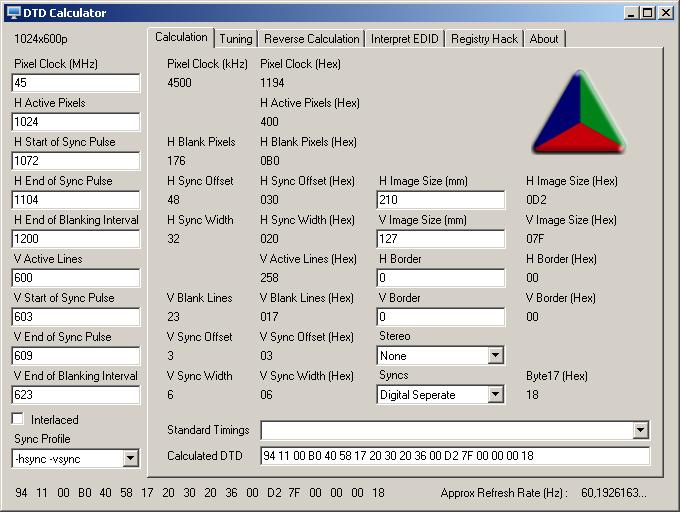

вчера от нечего делать покопался hex-эдитором в вашей и в моей слитой прошивке, попробовал заменить 0400 0258 0175 0258 0A0A 0520 026E 0120 0016 из вашей на 0400 0258 0176 025A 0A0C 0520 0270 00F8 0015 но не помогло.
Во вложении данные из moninfo
dtd калькулятор ругается "entered and generated dtd didn't mach" различия в последней цифре, генерируется 18, а в edid 19

Сообщение от iddqd1 Посмотреть сообщение
Да это вы EDID в прошивке правите, он не относится к реальной настройке панели.
отправил еще вариант. Скиньте мне вашу родную прошивку на почту, может посмотрю оттуда данные.
