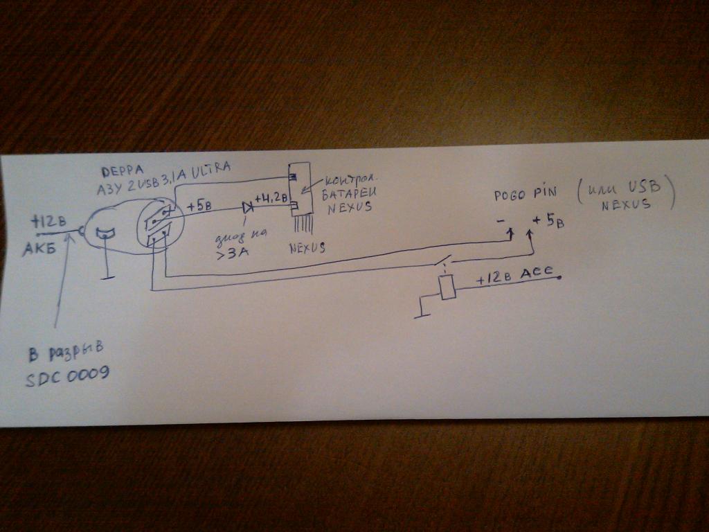

По умолчанию простая схема питания nexus (комплектующие есть в чип и дип)
Если не заморачиваться можно собрать достаточно простую и надежную схему питания NEXUS из того что есть в ближайшем магазине (проверено на себе).
Комплектующие (пользуйтесь поиск google):
deppa азу 2 usb 3,1А ultra (или аналог)
реле автомобильное 5 контактов (или аналог)
диод рассчитанный на ток более 3А
по желанию контролер разряда АКБ SDC0009 (или аналог)
родную батарейку nexus можно оставить можно и удалить (у себя я удалил)
Немного описания: затычка в прикуриватель имеет два юсб выхода и может двумя выходами выдавать 3,1 А. С одного выхода +5 подаем на +контролера батареи nexus через диод, который просадит напряжение до 4,3В, со второго выхода через реле подаем на юсб nexusa или на погопин (так нексус поймет что зажигание включено пора просыпаться) управляющую цепь реле подключаем к зажиганию (зажигание вкл сразу контакты реле замкнулись в юсб нексуса пришло напряжение 5в со второго разъема затычки)
Прошу не пинать:"ничего нового не написал итд итп" отвечу: скученной инфы нет, все разрознено. поэтому и написал.
(схему приложил)
p.s. + Дальше нужно будет настроить программу управления AutomateIt или аналог (настраиваем:1. зарядка выкл *выключить все соединения жпс вифи экран и все все все что кушает батарейку. 2. зарядка вкл * все включить...)
Как самый простой вариант пойдет, единственное только, что я бы добавил кондер с диодном паралельно реле АСС - чтоб при кручении стартером планшет не гас))
