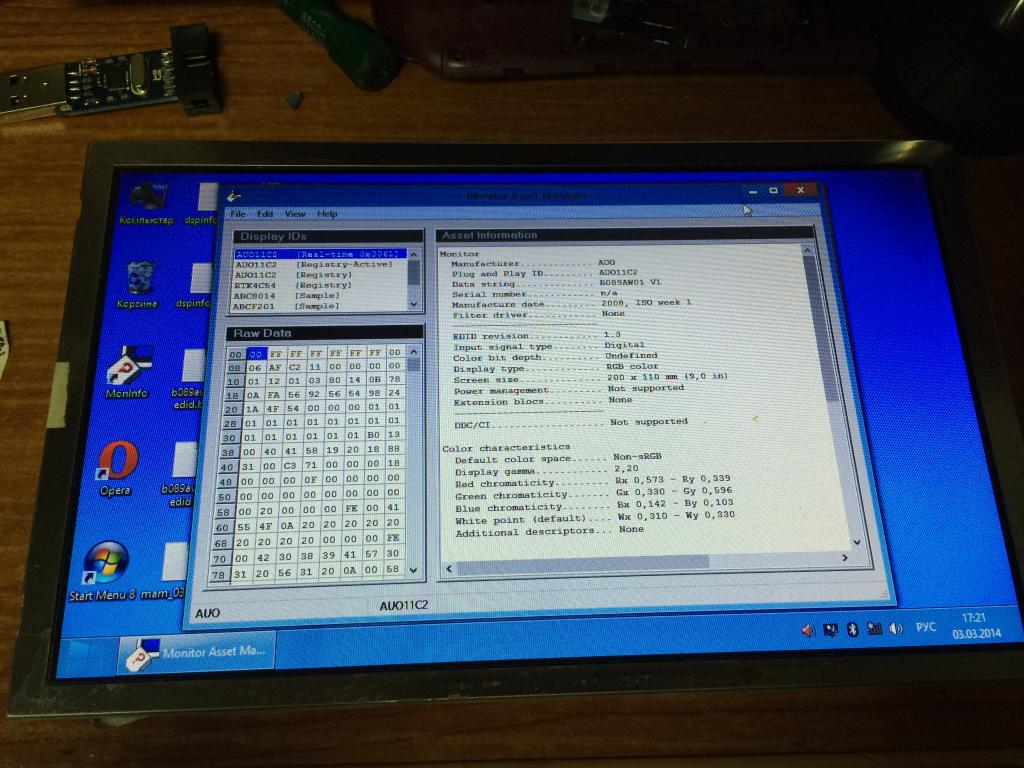

Ура, огонь, я залил edid от матрицы в контролер, и картинка сразу стала нативной, пиксель в пиксель, аж глаз радуед, и теперь Monitor Asset Manager видит родной матричный edid.
и как?
ancc вне форума

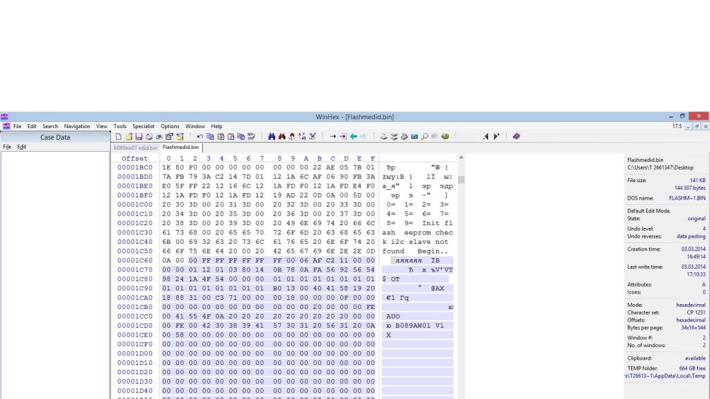

Так.
Причем едид от вга и от шдми в разных местах, я сначала не понял почему не проканало, потом нашел еще адреса.
В прошивке контролера сейчас на вга едит от 17го монитора а на шдми от 32го телека

понятно.
да, там два разных edid.
но это не совсем правильный способ. правильней в Standard timings supported добавлять нужные разрешения ну и еще
в Preferred timing вписывать родное разрешение матрицы.
ancc вне форума

понятно.
Я их оба подправил
Собственно отсюда и новый подход можно разработать, на матрицах стоит микруха еепром, и если бы контроллер сам ее читал и подставлял едид в память контроллера, то и надобнасть бы отпала в редактировании.
