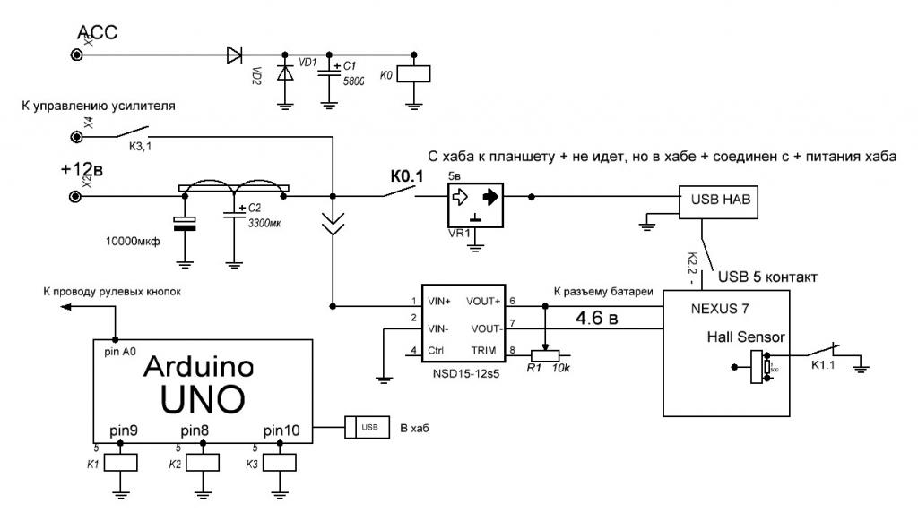

Схема подключения управлением сна планшета. Управление будет на реле.

Схема подключения и управления: Исправленная и надежная
Фильтр и реле задержки:
Хаб длинк с встроенным питанием и реле:
Собранный:
Реле К1 можно исключить, тем кто будет обычное пробуждение использовать. Если оставляете, то или размещайте реле возле планшета или до планшета нужно вести экранированный провод иначе наводки и глюки. Также можно настроить сон и пробуждение таскером, от активации USB.
Важно!!На усб размыкаю только минус OTG, 5 контакт, плюс до планшета не идет, но в хабе его нужно замкнуть на +.
Зачем это делать, планшет у нас питается постоянно, естественно на обычном ядре, otg устройства будут запитываться от планшета. Нам этого не надо.
Так-же, управление на активацию усилителей (устраняем щелчки при активации звуковой карты) подаю питание чуть позже, после старта питания хаба и старта планшета.

После долгого поиска решения убрать помехи, сегодня я провел эксперимент. Я вынес звуковую карту от связки хаба и блока питания, дальше. И как ни странно - это помогло! Если не прислушиваться, то вполне приемлемо, по крайней мере если судить по десятибалльной шкале: было 2, стало 8-9. Разница значительная.
Второе, что я изменил -это замыкание линейного выхода на минус, на очень разумное решение (что сразу не дошло).
Это перекинуть управление замыканием, на активацию усилителей. То есть, теперь усилители включаются после активации звуковой карты и это хорошо!
Осталась одна проблема, за день использования Hall Sensor ведет себя очень странно, то работает без нареканий, то сам начинает включать-выключать..., то потом планшет стал постоянно перезагружаться в цикле, пока не отрубил его вообще.

Заменил питание планшета на такое, только планшета. Хаб как питался отдельно, через китайский преобразователь от зарядного устройства Ritmix rm-012, так и питается. Шумов окончательно нет.
Единственная проблема, которая появилась - это низкий предел тока питания NSD, 9.4 в.
Иногда планшет, при старте стартера, выключался. Проведя замеры, показало самый низкий спад напряжения, именно при старте стартера и длившегося всего миллисекунды. Увеличив емкость конденсатора перед NSD, до 10000 мкф, от этой проблемы мы избавились.
Схему поправил.

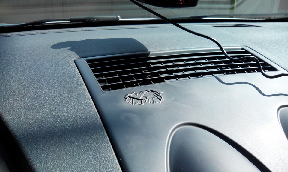

Решил покрасить центральную часть панели в пласти дип. Она у меня с дефектом была после одного освежителя. Поехал купил краску в баллончике, правда я другой эффект ожидал, а получилось так. Но лучше чем было.
