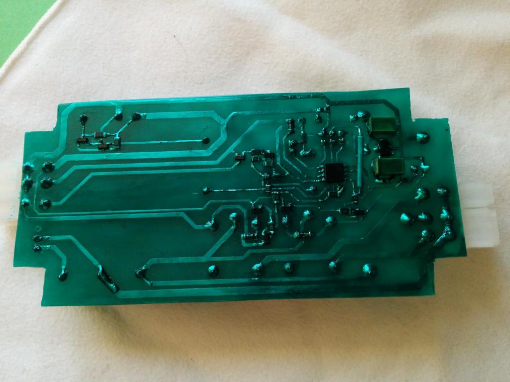

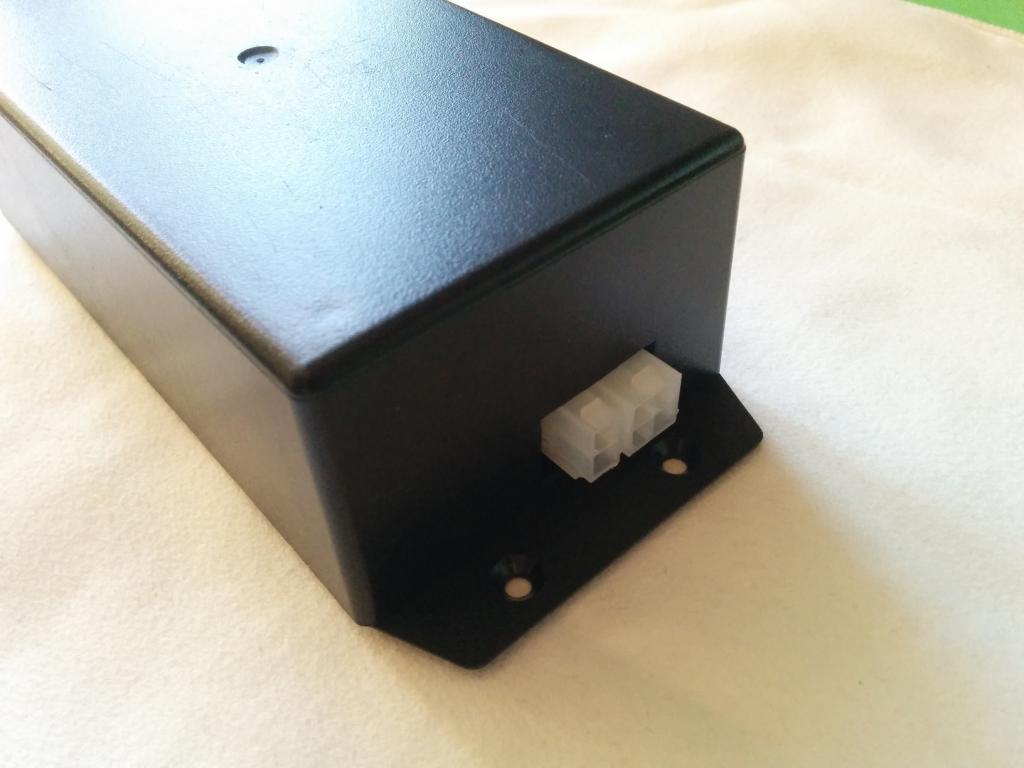

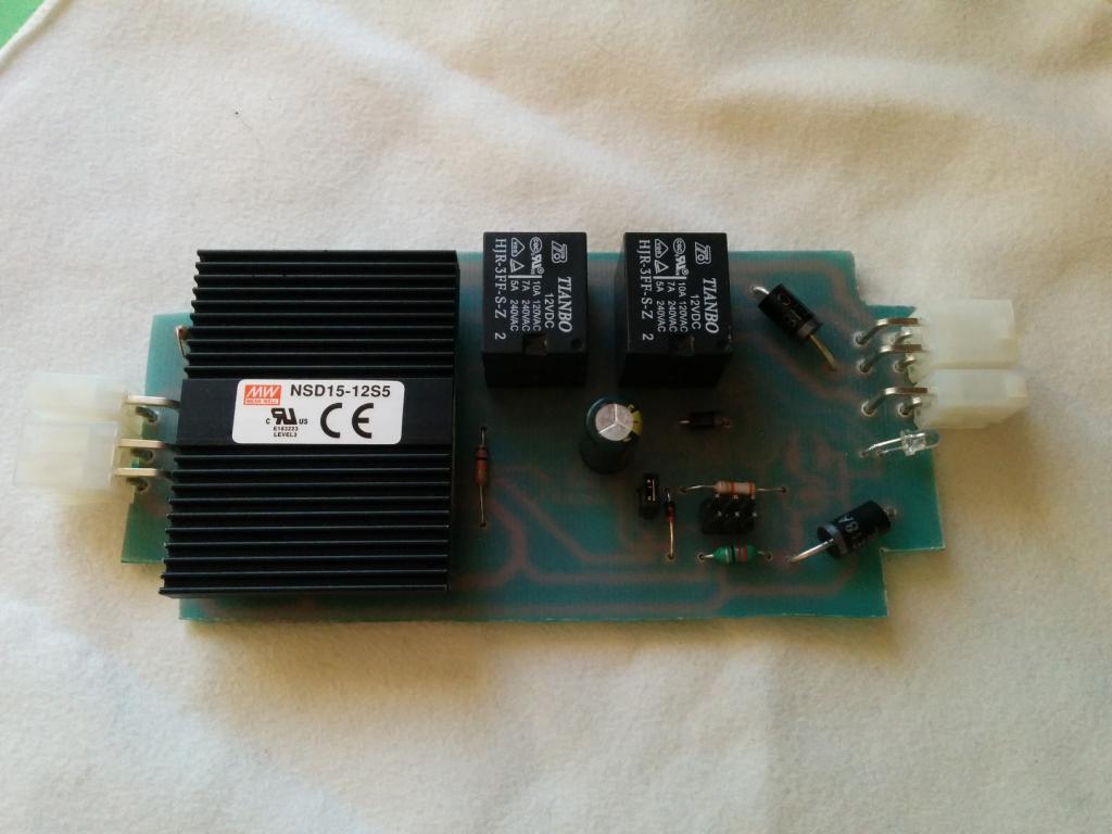

...Сейчас обкатываю новый БП на Мк, позже поделюсь подробностями.
Как-то так
DC-DC MeanWell NSD15-12S5
МК ATtiny45

ОПИСАНИЕ
1. алгоритм работы
-постоянное напряжение 4.5в на выходе БП для планшета (на контакты вместо контроллера или батарейки), но отключается если АСС отсутствовало более 17часов.
-при вкл АСС, через 2 сек подается 5.2 на хаб, еще через 3 сек - на ОТГ.
-при выкл АСС, через 5 сек напряжение на ОТГ пропадает, напряжение на ХАБе держится еще 20мин.
-после того как появилось напряжение на ОТГ, спустя 3-5сек появляется +12в REMOTE(для включения усилителя, исключает громкий "ПУК" в динамиках), и сразу пропадает, если асс выкл.
2. контроль напряжения акб
-при понижении до 11.5в и ниже, через 60 сек откл напряжение на ОТГ, еще через 10сек отключается питание ХАБа, и через 5мин полное отключение БП.
-при понижении до 9.5в и ниже, через минуту полное отключение БП.
-стабилизация напряжения
3. разъемы
вход:
-постоянные 12в от АКБ
-12в котрые появляются при вкл АСС (например прикуриватель)
-земля (GND)
выход:
-5.2в на USB OTG
-5.2в на питание USB HUB
-4.5в на плату планшета
-12в - для управления усилителем (REMOTE)
-земля (GND) "гальваника", т.е земля отвязана от кузова авто.
-светодиодный индикатор, показывающий режим работы БП.
Все временнЫе тайминги и настройки задаются в прошивке МК

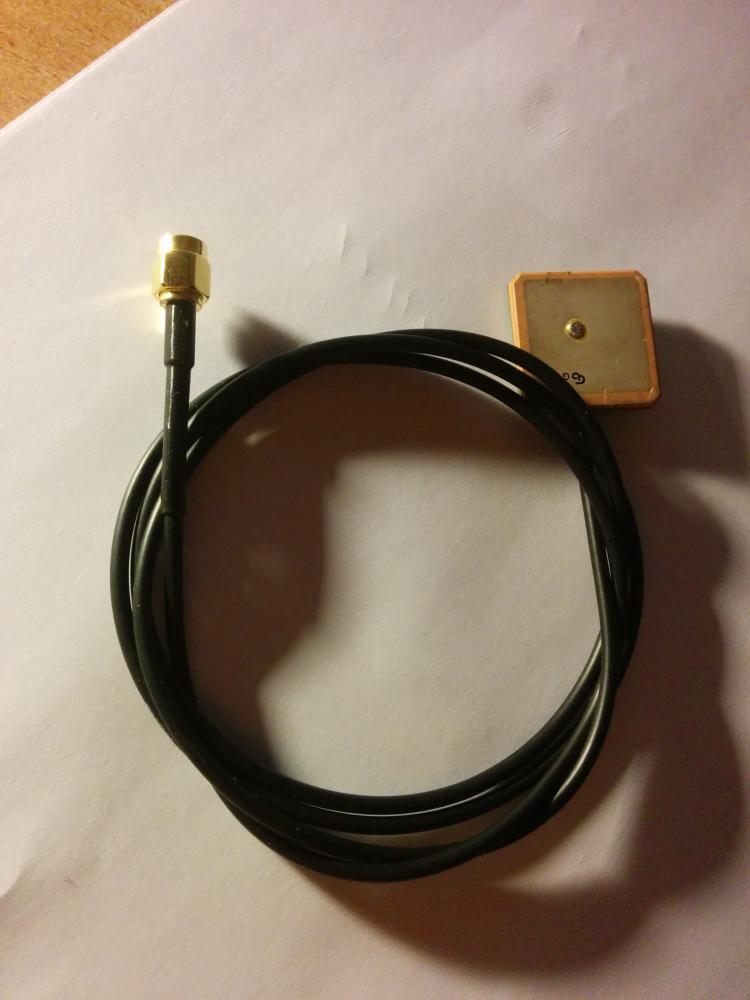

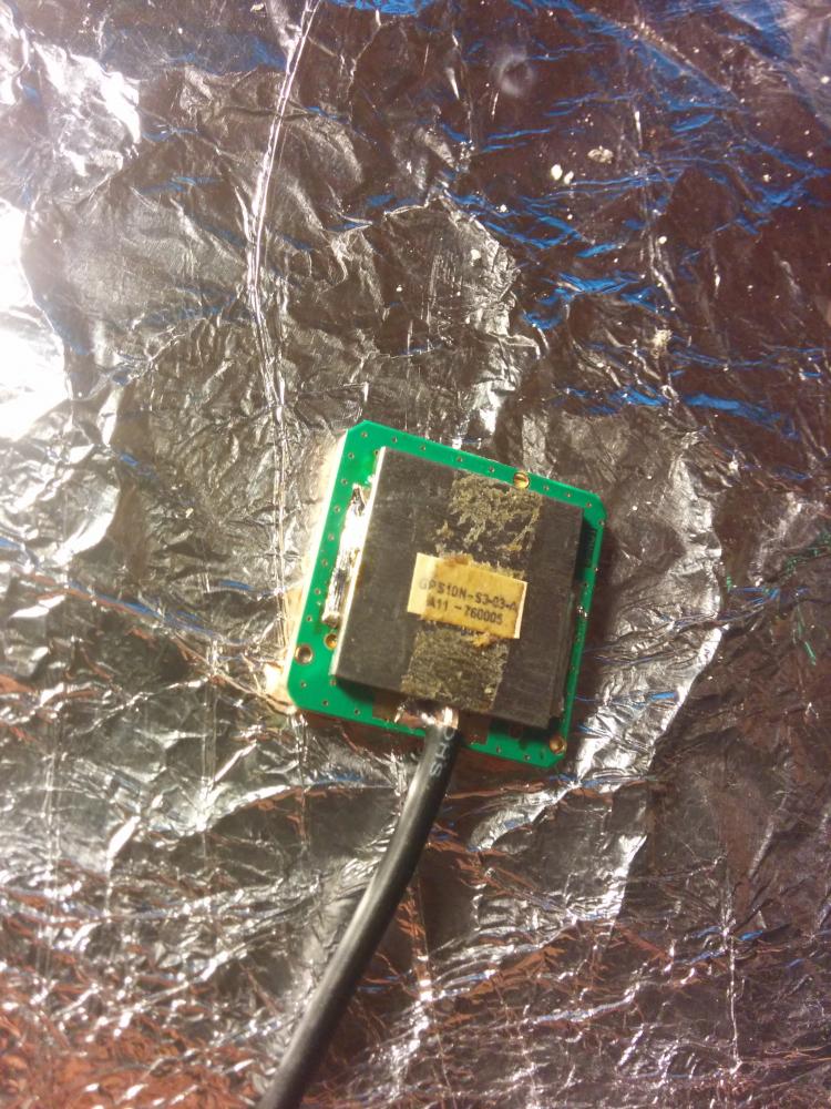

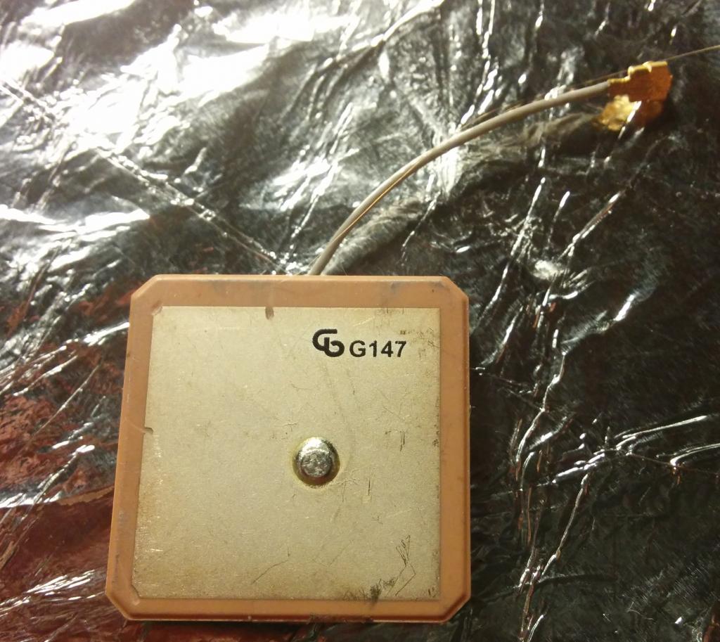

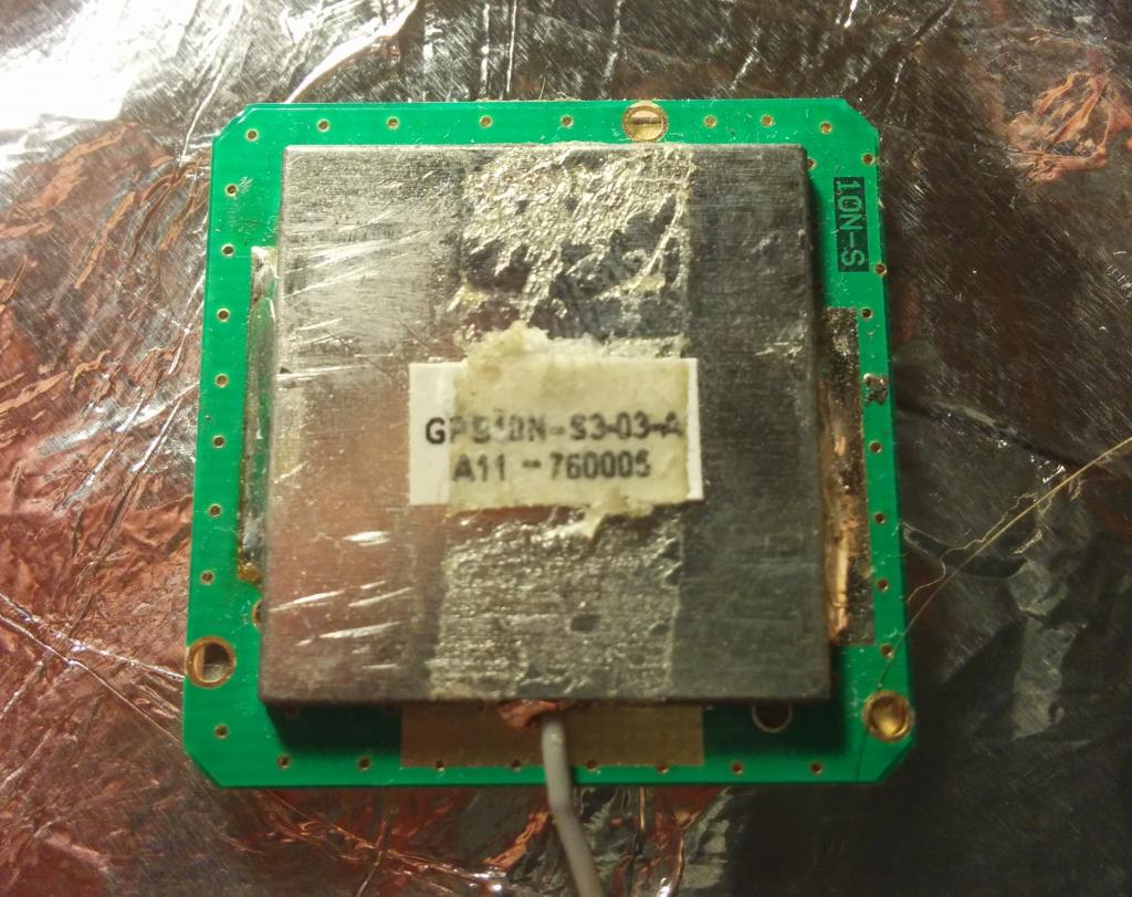

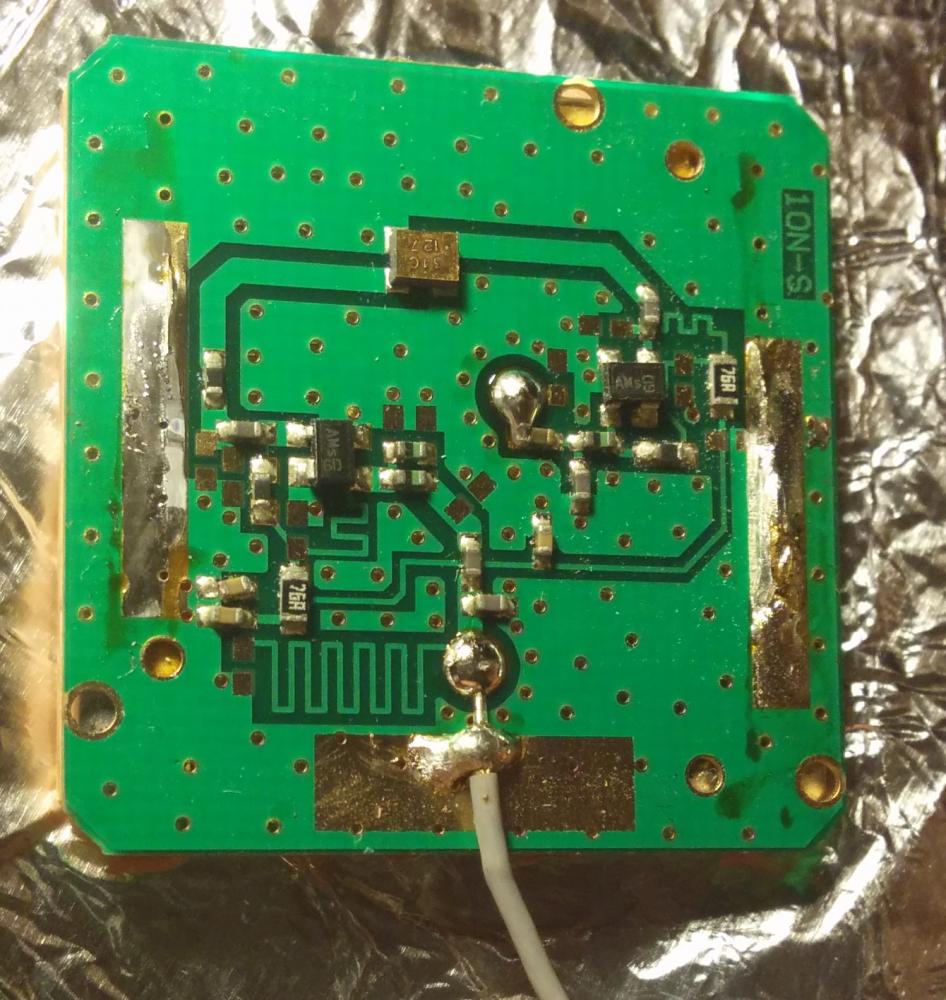

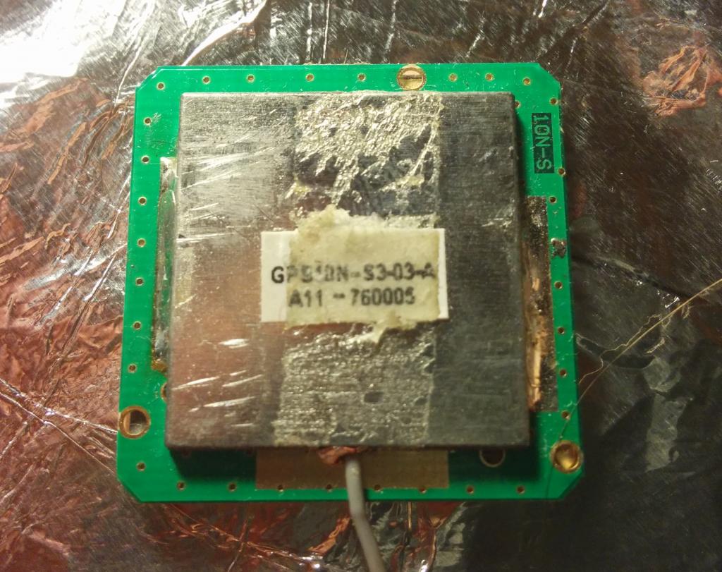

Нашел в ящике с барахлом керамическую GPS антенну, кажись от старого планшета или навигатора.

Попробую ее подключить к нексу...посмотрим как она себя покажет.
Пока только припаял кабель и SMA-разъем...саму антенну в термоусадку.

Не плохой блок питания, но сколько я их здесь не видел ни в одном нет элементарного предохранителя от к.з.
Имхо: пренебрегать этим не стоит.

Rage2, самодельную GPS антенну пробовали подключать?

Ага, только она же активная и ей нужно питание 3-5в, чего я еще не сделал.
