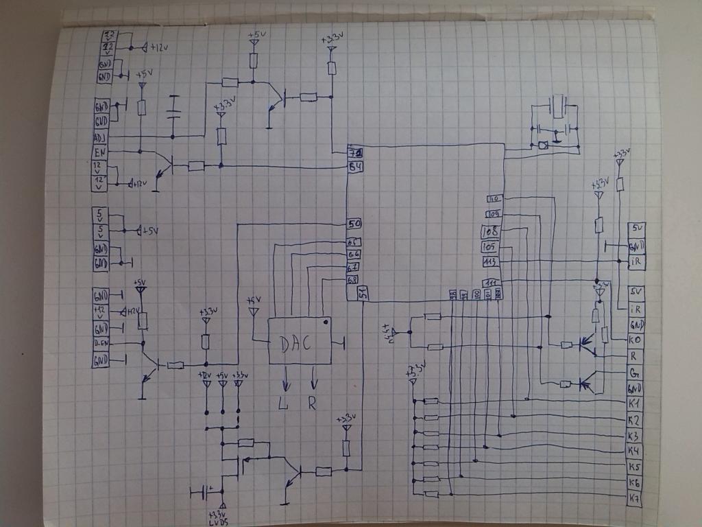

Вот частично срисовал плату своего контроллера я думаю остальное и не нужно мне бьудет.

Сообщение от Алексей81 Посмотреть сообщение
Я могу сделать прошивку под вашу плату, но мне не ясно назначение некоторых выводов.

Алексей81
Регистрация: 12.07.2012
Город: Чехов
Машина: ваз 2110
Сообщений: 88
Алексей81 is on a distinguished road
каких именно?

84 это вкл. подсветки?
51 ?
50 ?
какой-то из них питание матрицы.
и еще кнопки не через ADC я выкусил из исходников, если их добавлять, нужно знать какой вывод = какая кнопка.
Или могу резистивные кнопки через ADC оставить, это даже удобнее, можно по двум проводам подключать.
64 вкл подсветки 51 вкл матрицы 50 незнаю тоже какой та ключь но он не используется на разъеме обозначен как D_EN.мне кнопки вообще не нужны я ими не пользуюсь никогда все с пульта

Машина: ваз 2110
Сообщений: 88
71 шим. А я же всеравно щас не смогу зашить прошивку програматоро то у меня пока что нет. и если я щас залью вашу прошивку перестанет работать звук через hdmi и DVI вход а он мне нужен я его использую. Так что надо ждать програматор и сливать мою прошивку и редактировать уже ее.
