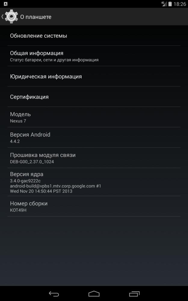

Вот с этого и надо было начинать, структура рамдиска для фло и деб различны, поэтому и не работает. Патч делался под фло.

Что стоит сейчас? киньте ссылку я посмотрю что можно сделать.
meruslan вне форума   Ответить с цитированием
Старый 17.02.2014, 17:36   #510
almaty_alex
Регистрация: 14.02.2014
Город: Алматы
Регион: Казахстан
Машина: Lexus RX300
Сообщений: 20
almaty_alex is on a distinguished road
Сообщение от meruslan Посмотреть сообщение

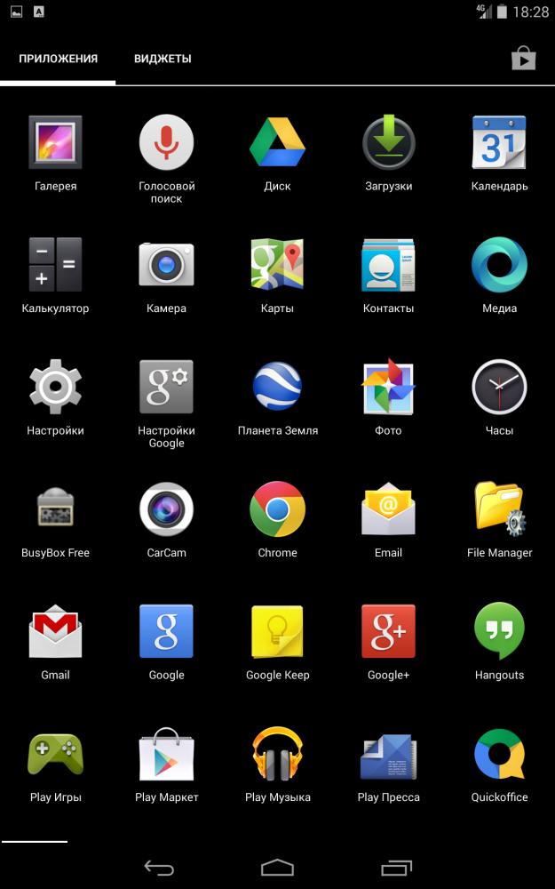

вот все что есть, все стоковое, пробовал ядро ElementalX-2.6 для N7 2013 c модулями easycap и STK1160 встало нормально, но изикап не заработал поэтому откатил бекапом.
