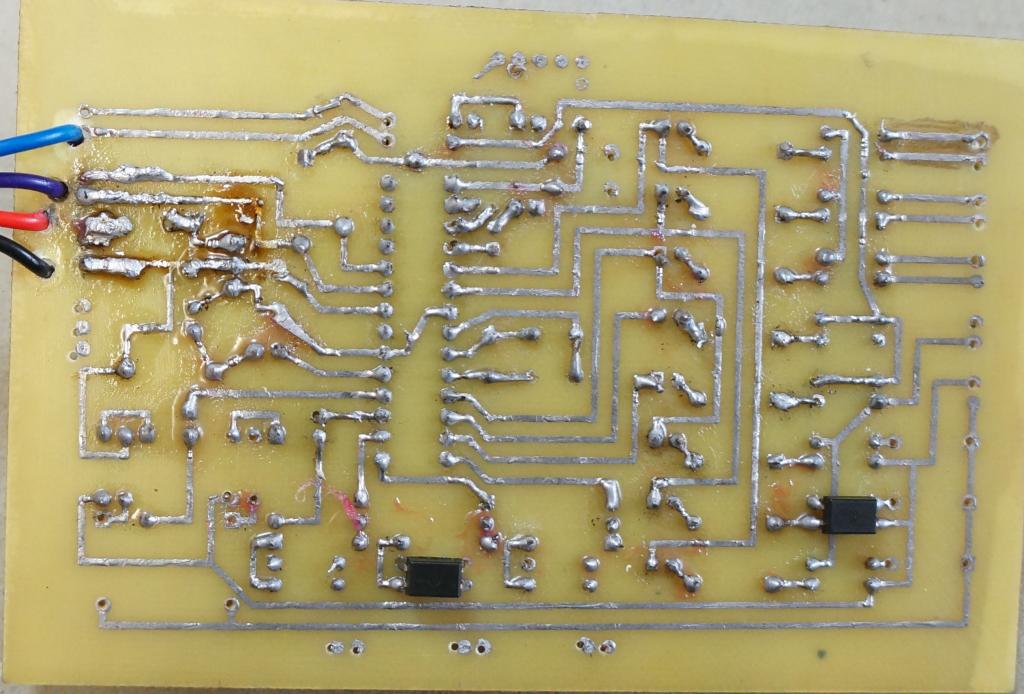

Как и обещал заливаю отчет как я перепаял клаву под резистивные кнопки и не только.

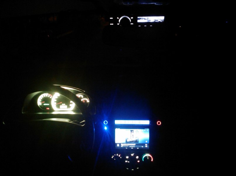

Для начало о машине: Lacetti 2011 года, установил в него планшет Nexus7 и заодно оставил магнитолу den9300sd, сам блок магнитолы утопил за торпедой а откидную панельку установил на потолок (соответственно купив 20-и жильный 3-х метровый шлейф 80 рублей за метр)
Потом приобрел родные рулевые кнопки на руль, для управления круиз контролем и мультимедиа (круиз контроль самодельный хочешь себе иди сюда)

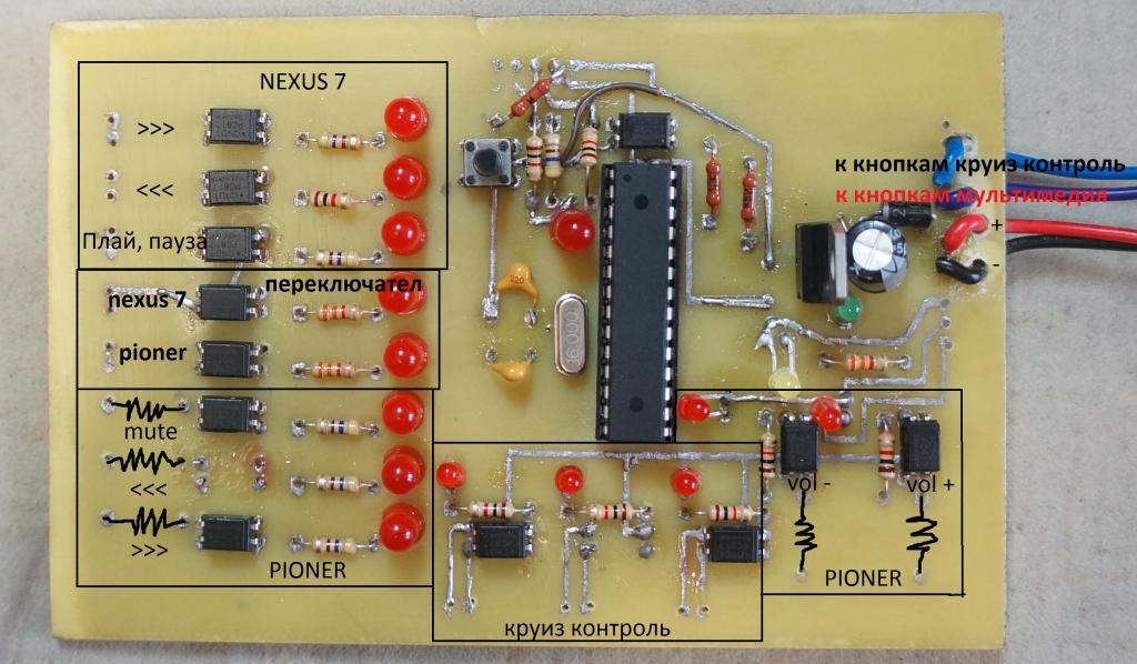

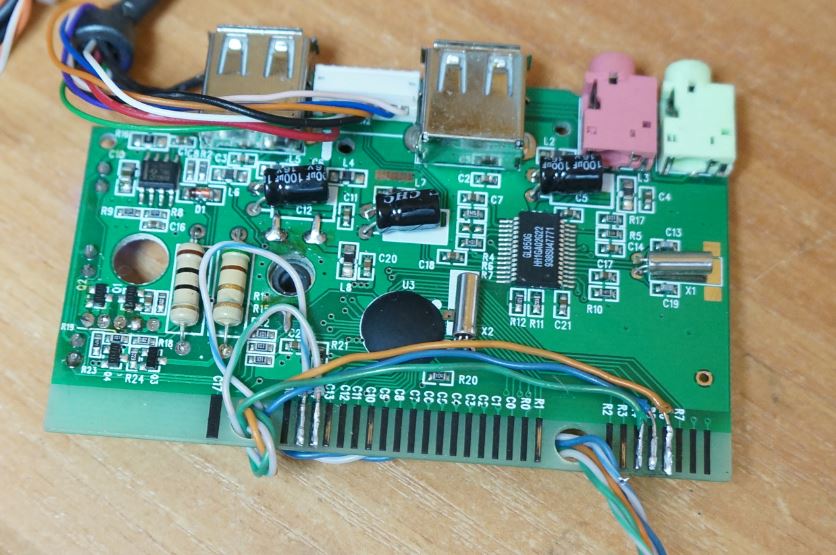

С самого начало думал что рулевые кнопки будут управлять только pionerom но со временем захотелось сделать так чтобы рулевыми кнопками можно было управлять и Pionerom и Nexusom. В итоге собрал такую вот плату на Atmega328 (я понимаю что она мощная для таких целей, но что было под рукой тем и делал) прошивка написана в среде ARDUINO, там всё довольно таки просто), она управляет и пионером и нексусом, резисторы для пионера пока не установлены (нет в наличии нужных номиналов=(( ) но по USB работает отлично, для управления планшетом решил использовать обыкновенную клавиатуру, (перепаивать клавиатуру очень просто, там обыкновенная матричная клава, находим нужную кнопки и идем по дорожке к какому контакту на плате она выйдет и второй конец также, потом просто их замыкаем и проверяем, таким образом ищем нужную пару)
у меня например :
R5 ->C15 =следующая песня
R6 ->C15 =Предыдущая песня
R4 ->C14 =плей, пауза
управляется всё это дело так:
на мультимедиа кнопках, когда удерживаем кнопку моде она переключает управление на nexus7 ещё раз удерживаем переключает на pioner и так по кругу, если нажимаем Mode кратковременно если стоит на nexus7 то плей пауза если на pioner то муте, далее кнопка PWR следующая песня SEEK предыдущая (работает в зависимости от такого какое устройство выбрано), кнопки громкости работают только на пионер, не стал их делать отдельно для нексус так как нексус подключен к пионер через аукс,
Видеоролик работоспособности платы
