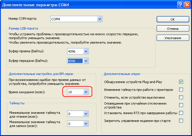

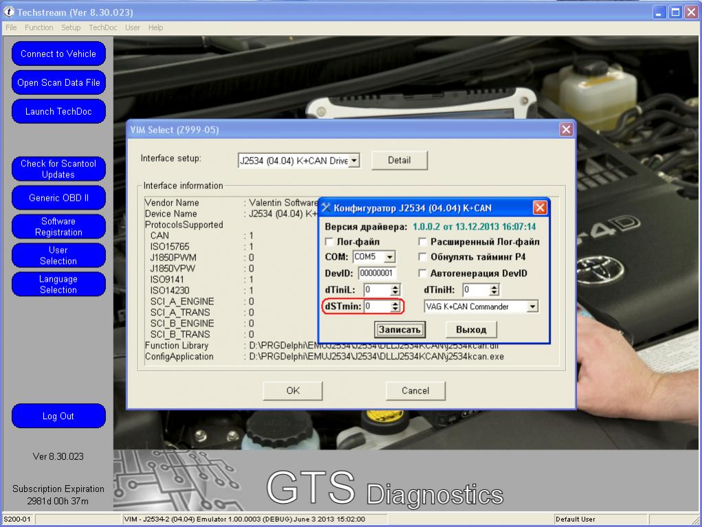

Сообщение от serg1235 Посмотреть сообщение
это время ожидания в параметрах порта? у меня стояло 1мс, поставил 10, вроде заработало. спасибо)
Я имел ввиду рис.1 а ты я как понял поменял рис.2. Но если работает - то ладно, будем иметь ввиду

А логи говорят обратное
Валентин доброго! проделал процедуру повторно на TECU3v3.5.0.8, результат тот же "ошибка не удается найти указанный файл" по всем позициям пустое окно.
открыл TECU3v3.0.4.5 настройки те же, шнурок не отсоединял, всё работает
Что то не пойму что не так?

Сообщение от CEREGA Посмотреть сообщение
Но, я слово "COM" куда дел?
Что интересно, в версии TECU3v3.0.4.5 написано правильно
Надеюсь новую версию в папку со старой не разархивировал?
про "СОМ" не понял??? не куда его не девал))
в файле device - сом1 заменил на сом24 и всё. (чтоб сразу нужный порт выставлялся)
v3.0.4.5 просто работает)))
нет старую убрал, новую вставил)
