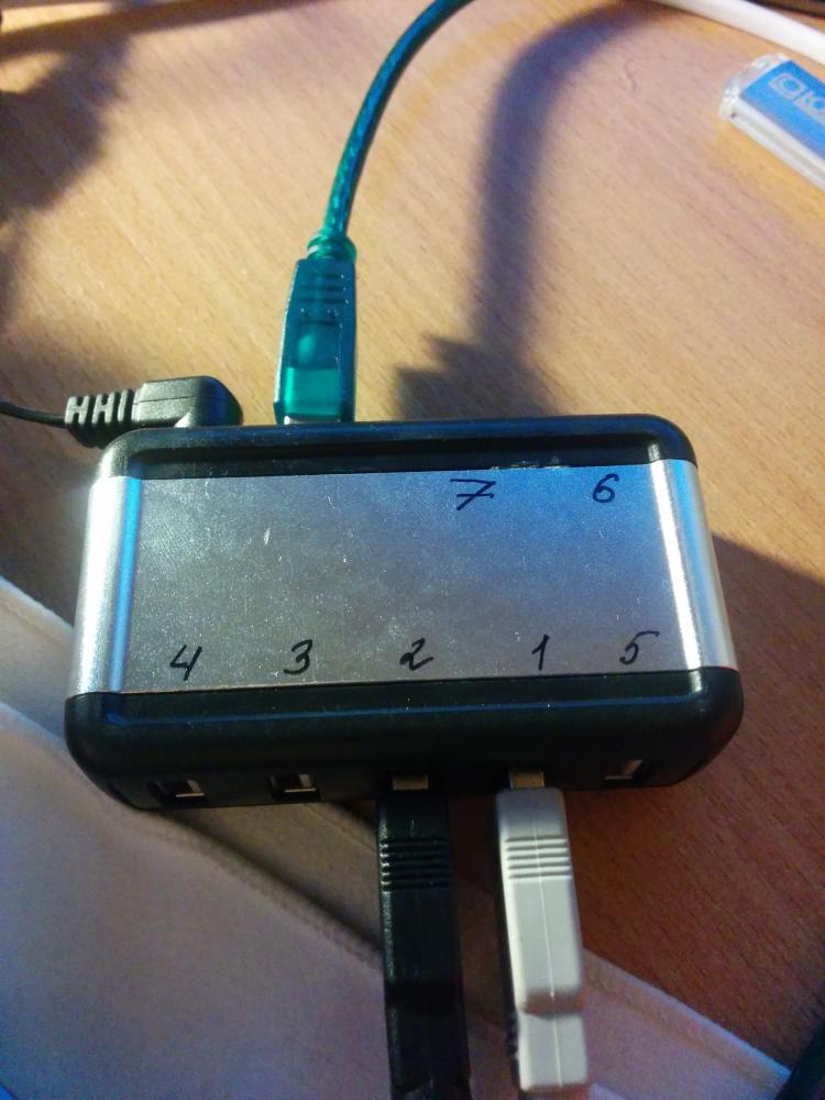

Сделал как тут http://pccar.ru/showpost.php?p=262193&postcount=1204 , работает. Но, диски не маунтятся после ребута. После загрузки андройда их нужно перетыкать в хабе....что не есть гуд... Если уводить в дип-слип, то работают. Еще кажись понял почему у некоторых не получалось...это скорее всего из-за хаба на двух микрухах. (типа два 4-х портовых в одном) В таком случае, пути к диску (номер порта в хабе) например.. Цитата:
У меня хаб такой 7-port AirTone, он честный 7-портовый (одна микруха) и с конденсаторами на каждом порту. С ним все работает. З.ы нумерация портов у него такая.. Последний раз редактировалось Rage2; 28.01.2014 в 19:47. |

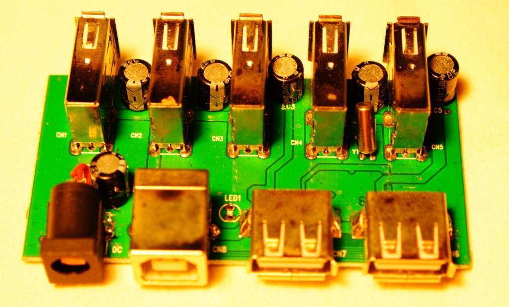

Речь не про это....а про псевдо 7-портовые хабы, китайские клоны...
начинка их такова...на них инструкшин амурчика по подключению нескольких флешек не работает Maxim Droy что не так? |

![]() Регистрация: 07.04.2013
Сообщений: 305
Порядок офигенный. Он, конечно логичен, со стороны расположения микриков. Но с точки зрения человеческой логики...
