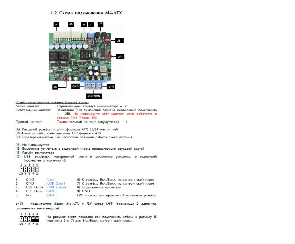

а вот у меня вопрос кто подключал acc усилителя или монитора для задержки к M4 разъёму J8 или J6? собственно вопрос втом что я не как не соображу как его подключить

Я к J6 подключал.
А че там соображать? На один конец провода припаиваем клемму для J6, второй конец провода обжимаем в гнезде управляющего сигнала усилителя.

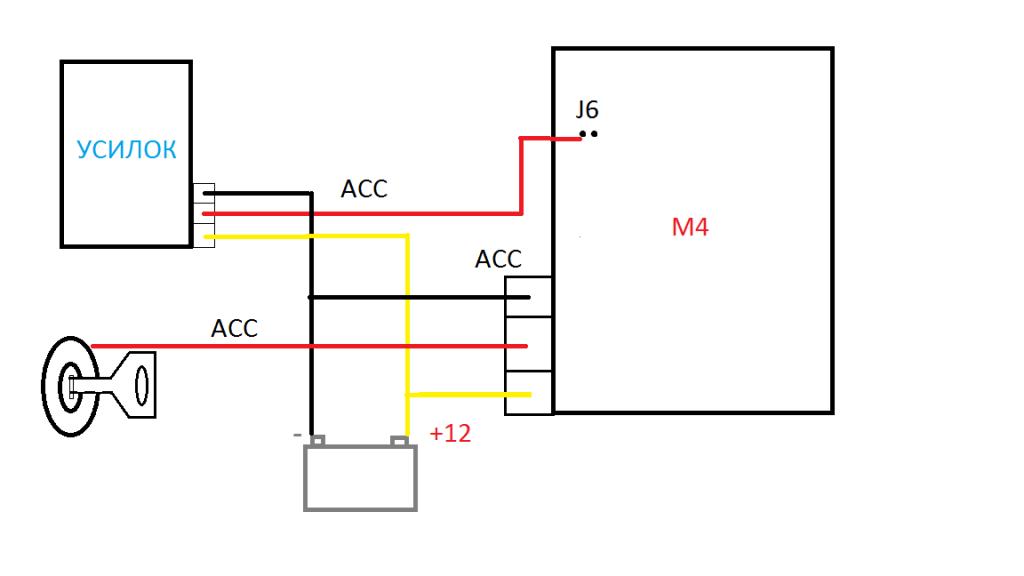

Я правильно понял надо вот так подключать? просто так я пробовал не чего не вышло и не понятно эти контакты как работают после задержки они замыкаються или там плюс появляеться а минус постоянный

на М4 провод от ACC только в основную колодку (12В АСС Земля), на J6 подключать АСС не нужно. От J6 кабель к усилку. Когда комп загрузится, там появился 12В для включения усилка
