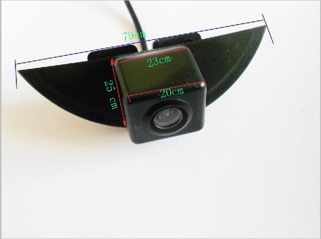

Сообщение от virgus1970 Посмотреть сообщение
Тоже думаю об этом. Смотрел как это сделано в стоке, но сомнения что у меня влезет под знак.
Покажите, пожалуйста, фотографию установленной камеры.
почему не влезет-то? Только не под знак а в его нижнюю полость (см.фото и размеры).
На ибее сейчас и второй вариант появился

для уставнки крепеж передней камеры нужно доработать - ширина значка "Ниссан" не позволяет по задумке производителя спереди вставить камеру и с обратной стороны поджать ее планкой. Мне пришлось ввернуть вместо саморезов резьбовые втулки около 30мм длинной (у меня их запас разной длины), а прижимная планка уже к ним через винты М3.
Камера с защитой от переплюсовки )) - в чем смог убедиться

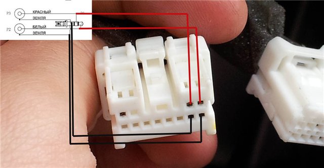

упс - я кода головы не знаю. АУКС в подлокотнике, подпаивался в разъеме головы. Сейчас попробовал минуя разъем кинуть кабель от компа в подлокотник - вроде совсем не воет
подскажите как "влючить" линейный вход на ГУ? провода припаял плеер включил, но играет радио или CD
вопрос обсуждался на 5-6 страничке этой ветки

я не написал тип ГУ --- CY13C

Сообщение от messenger Посмотреть сообщение
Извиняюсь - пропустил вопрос. Увы - помочь не могу - у меня другая голова и ничего специально активировать для АУКС не нужно - он был изначально...
