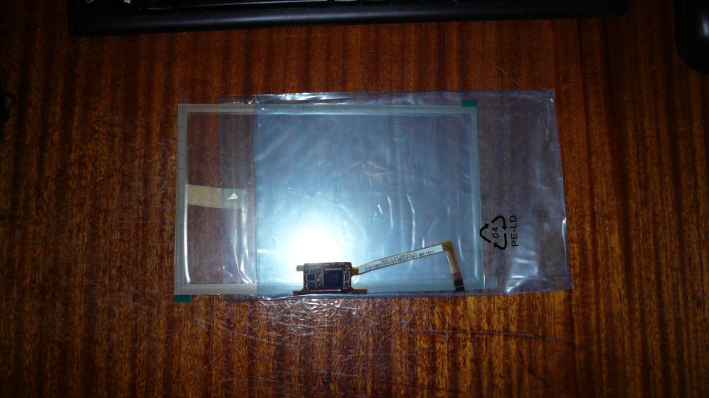

double tape - двухсторонний скотч.
Но многие уже неоднократно писали, тач лучше не клеить на скотч.
В жару скотч теряет свою жесткость,тач смещается и начинаются глюки с калибровкой.Видимо что-то подобное может происходить и из-за резких перепадов температур,например после прогрева салона автомобиля.
И еще один важный момент - тач должен быть установлен максимально близко к поверхности стекла,иначе,да,начинает теряться резкость изображения.
Это я сейчас обнаружил,Америку конечно не открыл,но новичкам будет полезно.
На всякий случай сделал фото -обычный стеклянный рез.тач,с частично снятыми защитными пленками,приложенный к обычному монитору.
Больше волновало появление зернистости - ее нет,но яркость изображения падает.С современными ,яркими матрицами это большого значения играть не будет.
Приложил емкостной - тут конечно все равно на каком расстоянии тач,яркость не падает,на четкость изображения никак не влияет.
Ладно,в общем рез тач лучше приклеить на герметик,как это сделано на всех матрицах с заводским тачем.
Включить экран,по углам матрицы нанести по совсем чуть-чуть герметика.(это будет не основная фиксация,просто для закрепления тача после юстировки)Когда герметик высохнет,примерно сутки,и будет зафиксирован - нанести герметик тонким слоем по всему периметру матрицы.
В результате тач будет надежно прикреплен и ему будут не страшны любые перепады температур,и механические нагрузки.
