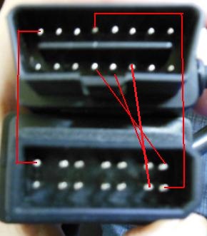

Сообщение от Runiks Посмотреть сообщение
http://www.pccar.ru/showpost.php?p=2...postcount=1368
контакты имеющие в колодке, Машина Nissan Patrol 2000г.в двигатель zd30
адаптер перепаян с nissan consult 1 14 pin
фото соединения 14-16 пин указаны на изображении
логи подключения в архиве
не могу подключиться помогите с подключением
Тут все правильно только CLK нужно припоять на 11 ногу без нее я не мог коробку посмотреть а двиг. работал.

Сообщение от klay Посмотреть сообщение
А пояснения к картинке можно? Это разъем в авто (который и нужно рисовать!!!) или штекер адаптера?
Если разъем авто, тогда получаются контакты
1, 3, 4, 5, 8, 9, 12, 13, 14, 16.... Бред какой-то...
Если штекер адаптера, то
1, 4, 5, 6, 8, 9, 11, 12, 13, 16.... Тоже не все понятно. Для чего тут контакт №6 ?..
это колодка на машине
http://www.pccar.ru/showpost.php?p=2...postcount=1384
Runiks вне форума

Сообщение от samodelkin1 Посмотреть сообщение
9 контакт с 14-ти контактного соединить с 11 на 16-ти контактном разъеме, так?
ой сразу не заметил дорисованную линию, извеняюсь

Runiks
Регистрация: 03.09.2013
Регион: 69
Сообщений: 17
Runiks is on a distinguished road
добавил CLK на 11 ногу
обмен с еку появился... идет обмен, а потом пишет ECU не отвечает
логи подключения и с проги FindCon1:
