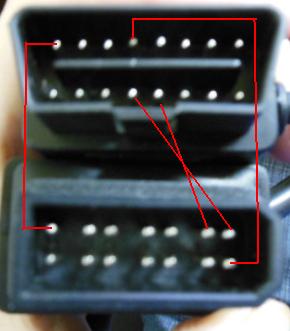

http://www.pccar.ru/showpost.php?p=2...postcount=1368
контакты имеющие в колодке, Машина Nissan Patrol 2000г.в двигатель zd30
адаптер перепаян с nissan consult 1 14 pin
фото соединения 14-16 пин указаны на изображении
логи подключения в архиве
не могу подключиться помогите с подключением

пробуй RTO подбирать
и скачай в утилитах FindCON1 и им попробуй

Сообщение от Runiks Посмотреть сообщение
А пояснения к картинке можно? Это разъем в авто (который и нужно рисовать!!!) или штекер адаптера?
Если разъем авто, тогда получаются контакты
1, 3, 4, 5, 8, 9, 12, 13, 14, 16.... Бред какой-то...
Если штекер адаптера, то
1, 4, 5, 6, 8, 9, 11, 12, 13, 16.... Тоже не все понятно. Для чего тут контакт №6 ?..
