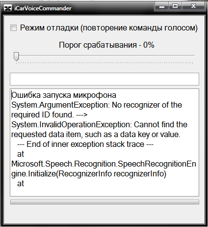

Работал, сделал чистку реестра программой, теперь при запуске вот такая надпись (см фото). Что сделал не так? как лечить?
Может и ошибаюсь, но по-моему, Вы удалили что-то, относящееся не к iCarVoiceCommander, а к программе читалке-распозновалке. Попробуйте проделать пункты с 1 по 6 из шапки. Если устанавливали ломанные голоса (Татьяна), попробуйте в первую очередь переустановить их (похоже ломалка слетела при чистке реестра).
